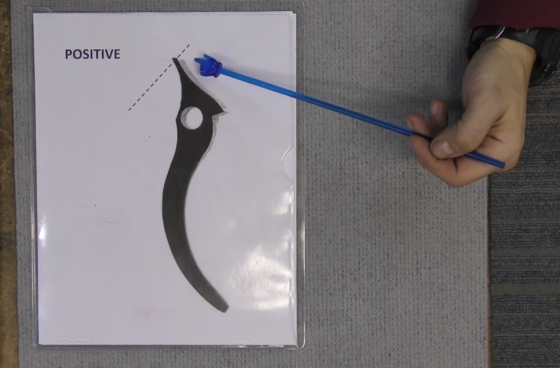

En este vídeo básicamente te dice de lijar en un ángulo positivo el tope del gatillo, de modo que reduces el contacto con el martillo cuando está amartillado, adjunto imagen.

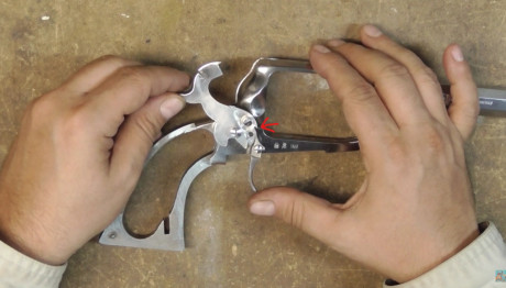

El problema me ha llegado al hacerlo en un Rogers Spencer de Euroarms. Cuando terminé el trabajo, monté nuevamente el arma y resulta que al presionar el gatillo el martillo NO cae hasta el final para percutir, sino que se queda trabado en la siguiente muesca, es decir en la posición intermedia de "seguro".
Me ha sorprendido porque NO había tocado nada de la superficie del martillo, y tampoco le quité longitud al gatillo, simplemente lo limé con ese ángulo de la imagen.
El caso es que para intentar evitar que el gatillo se quedara en esa posición de "seguro" intenté limar ligeramente la pared del martillo en esa zona, así como la muesca del seguro. Por un momento funcionó, 6 o 7 veces que hice la prueba con el arma montada, pero luego volvió a quedarse trabado como cuando dio el fallo, y evidentemente puede disparar.

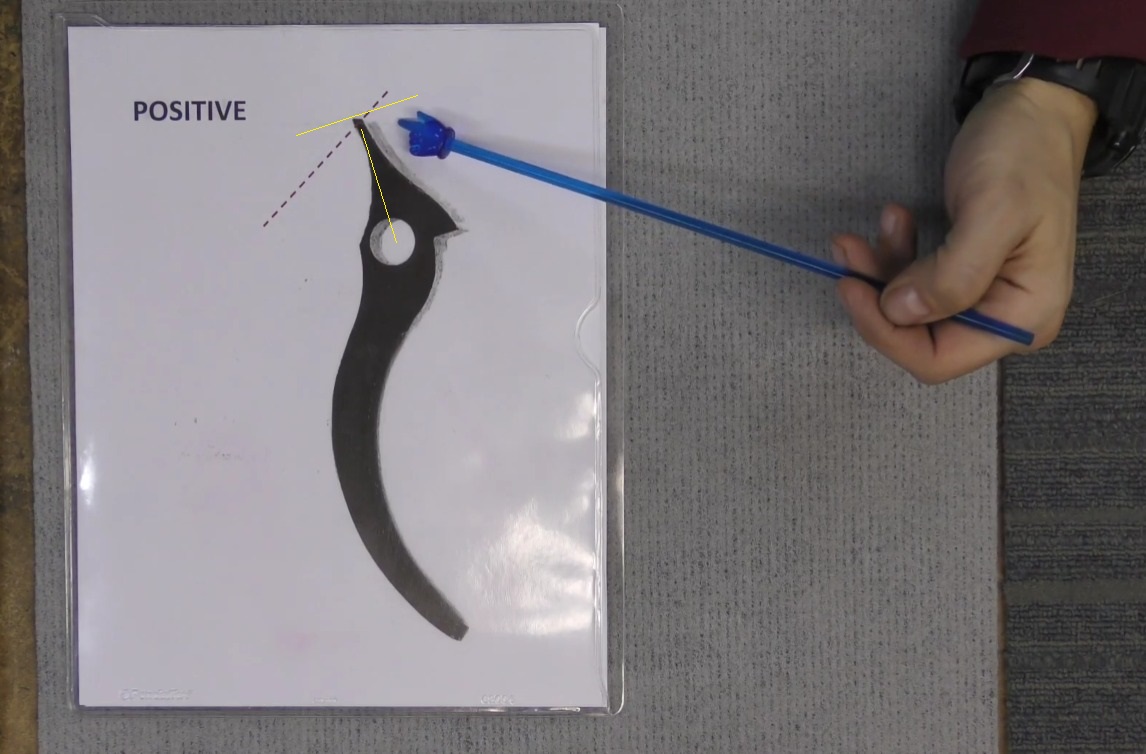

La peor forma de afinar un gatillo, es ponerse a pulir y cambiar ángulos de apoyo entre fiador (o gatillo en este caso) y martillo. Esto solo se hace como ultimo recurso pues si no se hace bien... puedes empeorar la cosa irreversiblemente.
Y peligrosísimo es variar el ángulo de la manera que has indicado. Nunca se ha de sobrepasar lo que seria la linea perpendicular del radio de giro. Indicado en líneas amarillas.
No se si me explico... de todas formas... no conozco ese revolver para poder afirmarlo con seguridad... pero creo que lo has jodido.

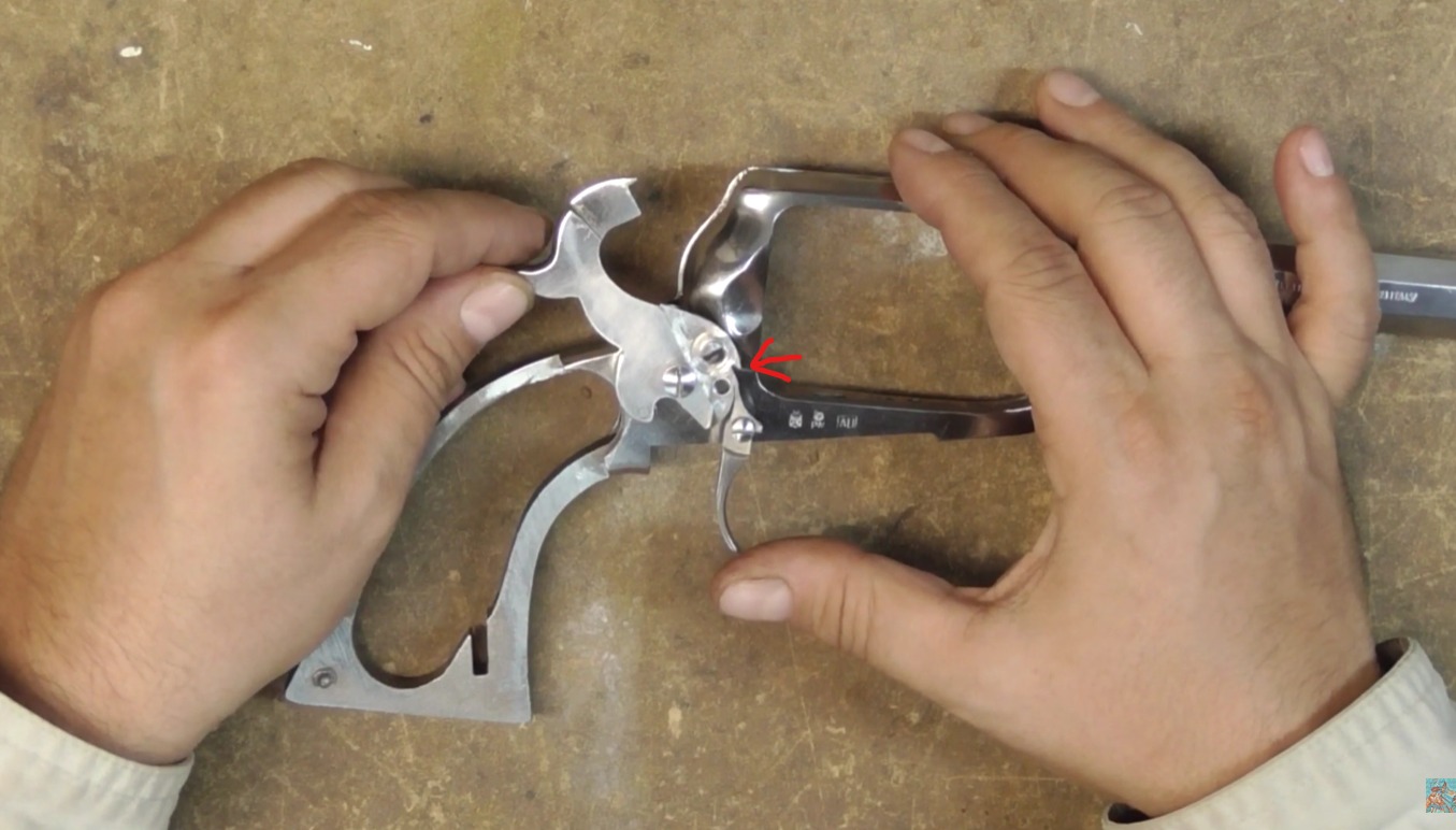

Es imposible sin ver las piezas. Si puedes ponerlas por fuera en sus ejes sobre el revólver, para ver si queda margen de limado.

Es algo muy normal, y me ha pasado varias veces, no te alarmes. Lo que debes hacer es rebajar el martillo para que no encaje el disparador en la primera muesca, tócalo sin miedo.
