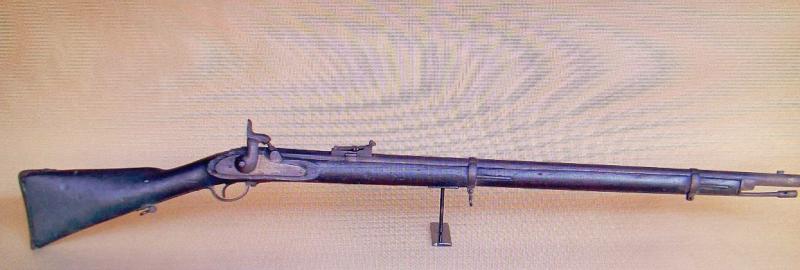

Por mi parte, sigo investigando y me han ofrecido ayuda, y , de momento, he observado en vivo y fotografiado uno de los primeros ejemplares fabricado en Oviedo,

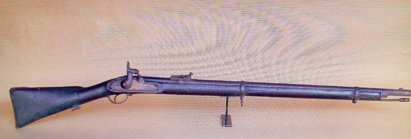

Alguna foto mas, obsérvese nuez sin pendulillo y brida y muelle real ausentes.

Y por cierto, si, aciertan uds. Alguien “restauró” el arma, con pavon químico, jodiendo una pieza histórica. Además, le falta alza.
Ventaja muy grande de los Minie Españoles:
El conjunto del Alza, su base, no está soldada al cañón, sino “amarrada”, con una abrazadera y tornillo de apriete debajo, lo que permite “girar” iz-de ese alza sobre cañon, permitiendo corrección en deriva hasta cierto punto, cosa que no permite el británico.
Observen uds:
Este rifle es un maravilla, y es español!

En el ejemplar que observé ayer, que corresponde a fotos que he puesto, 3 observadores, todos tiradores, pudimos apreciar:
4 estrías, y profundidad variable de éstas, muy tenues ya en boca. Estamos hablando de primera jornada de rifles, pre guerra de África
Se me ha asegurado que su calibre no es 14,80 y quedo a la espera de medirlo.
A mí juicio, hay que observar en vivo muchos ejemplares, y consultar fuentes escritas, y en ello estoy, para llegar a establecer patrones, sin fiarse de lo que se lea o le digan a uno sin comprobarlo con ejemplares reales.
