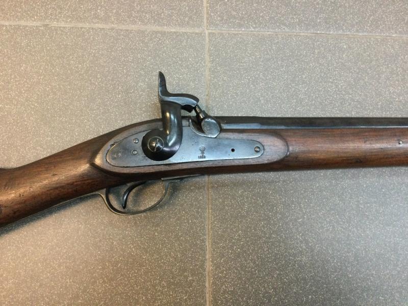

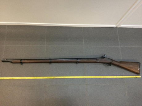

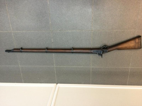

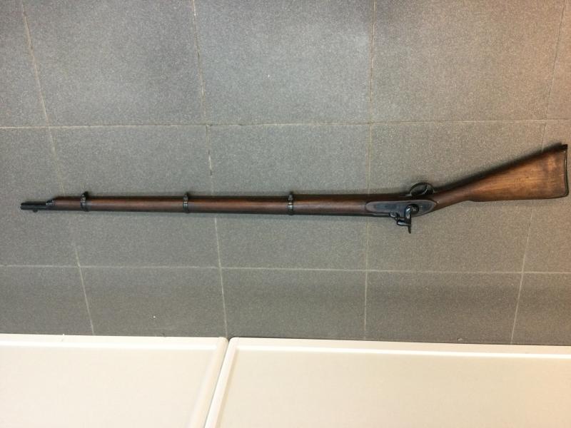

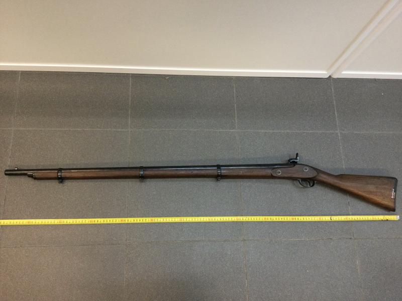

Por mi parte, sigo investigando y me han ofrecido ayuda, y , de momento, he observado en vivo y fotografiado uno de los primeros ejemplares fabricado en Oviedo,
Según la documentación on line, y ejemplares vivos según poseedores, tenemos :
-14, 8mm (582”), no habiendo cañones comerciales de ese calibre.
-14,6 mm (575”), habiendo cañones disponibles hoy día, de 14,65 mm de los Enfield, o sea 576”, en realidad, 577”. ( en su día pudo Influir el rebaja del calibre a la existencia del modelo inglés idem calibre).
Y rifles fabricados en Lieja, vascos, y ovetenses.
Se agradece toda información y documentación al respecto, gracias.

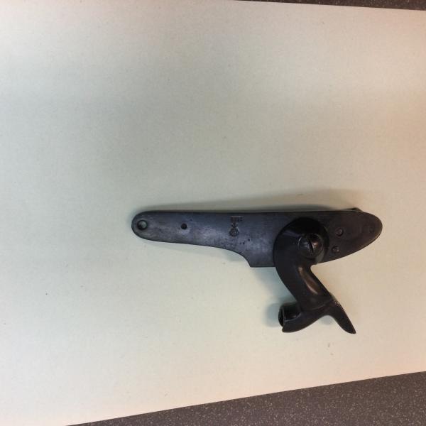

Re: Una replica del Fusil rayado español 1857/59

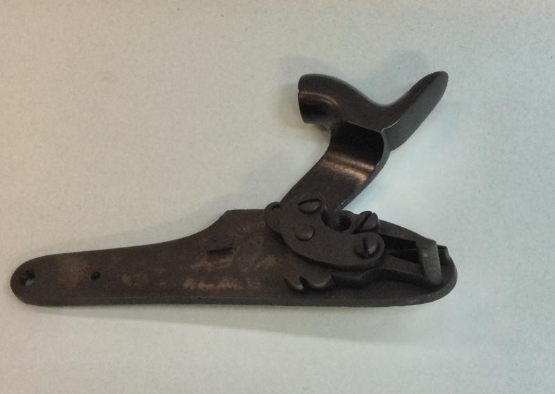

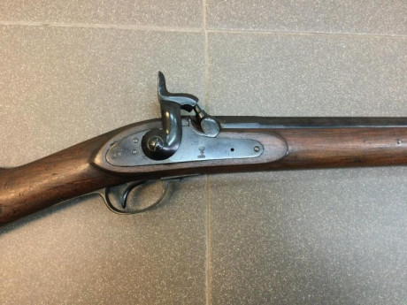

Alguna foto mas, obsérvese nuez sin pendulillo y brida y muelle real ausentes.

Y por cierto, si, aciertan uds. Alguien “restauró” el arma, con pavon químico, jodiendo una pieza histórica. Además, le falta alza.

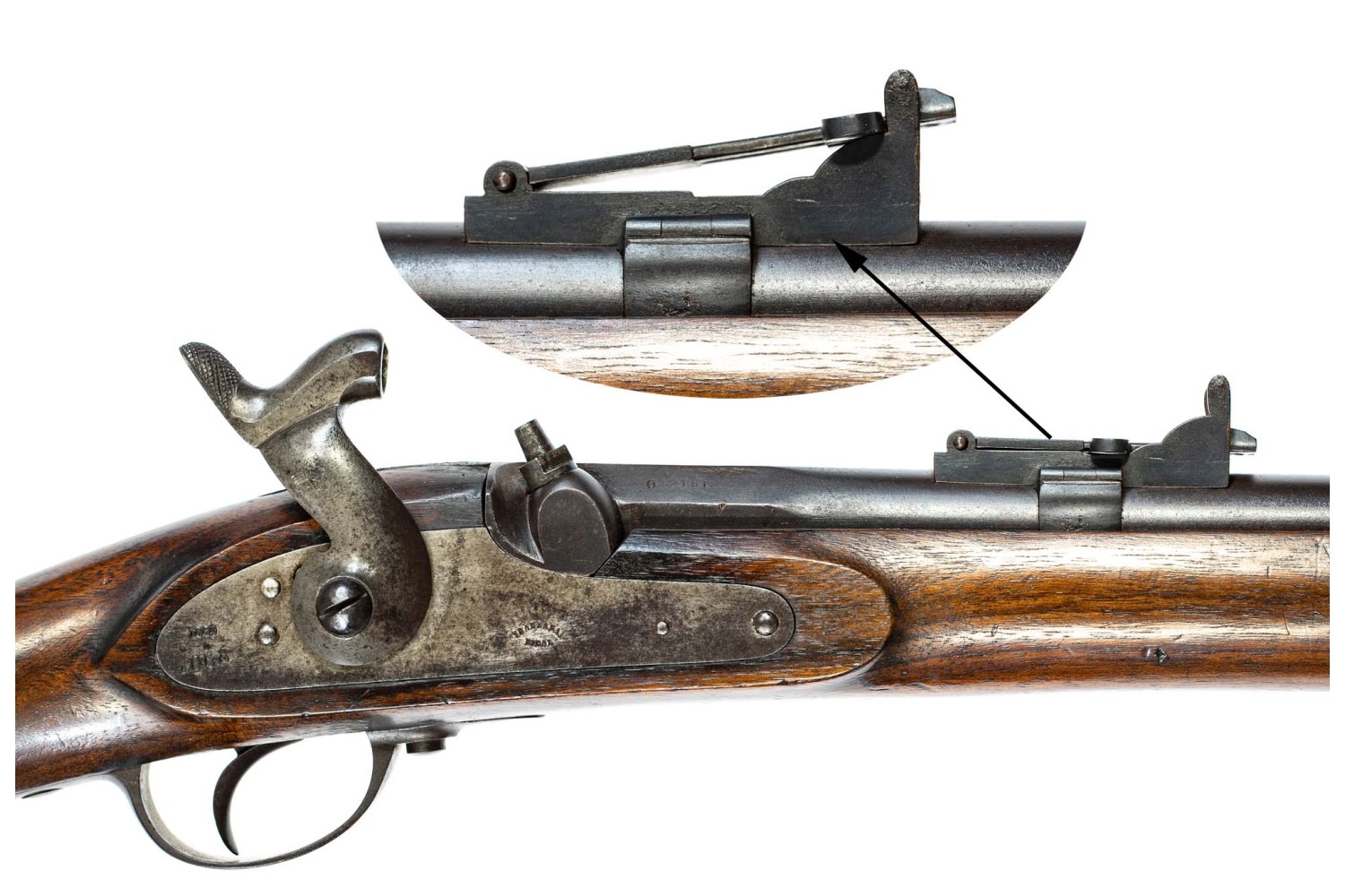

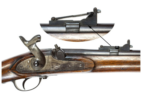

Ventaja muy grande de los Minie Españoles:
El conjunto del Alza, su base, no está soldada al cañón, sino “amarrada”, con una abrazadera y tornillo de apriete debajo, lo que permite “girar” iz-de ese alza sobre cañon, permitiendo corrección en deriva hasta cierto punto, cosa que no permite el británico.
Observen uds:
Este rifle es un maravilla, y es español!
Observen uds:

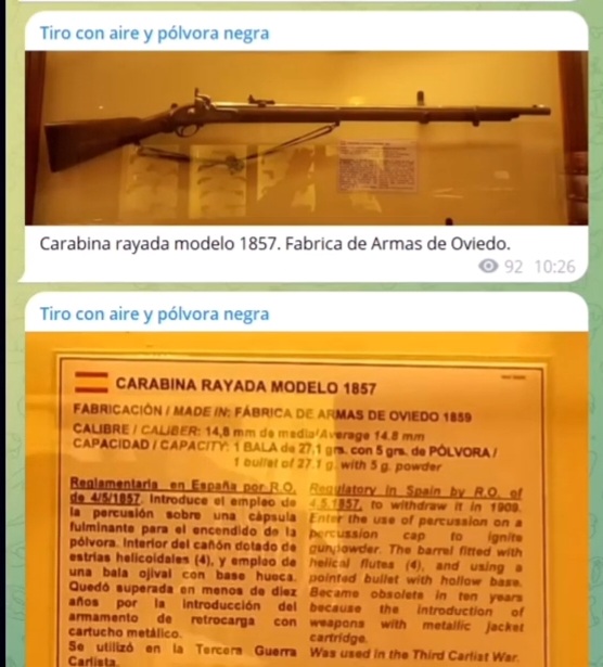

Buenos días.
Por si fuera de tu interés, en el Museo Militar de Valencia, en la sala de armamento ligero, tienes un ejemplar.
Un cordial saludo.
Un cordial saludo.

Gracias, estoy en zona norte y me pilla lejos, si bien, siempre hay disculpa para pasearse por Valencia, diría que mil.
Si alguien le toma fotos, a dicho y/ otro rifle, de zona de miras, o posee uno, le agradecería me enviase o ousise en contacto conmigo por privado.
Estoy en contacto con coleccionista importante que posee versiones cortas, y la belga larga, que también compro España, si bien la Oviedo, a mí juicio, es la más bella.
En el ejemplar que observé ayer, que corresponde a fotos que he puesto, pudimos apreciar:
4 estrías, y profundidad variable de éstas, muy tenues ya en boca. Estamos hablando de primera jornada de rifles, pre guerra de África
Se me ha asegurado que su calibre no es 14,80 y quedo a la espera de medirlo.
A mí juicio, hay que observar en vivo muchos ejemplares, y consultar fuentes escritas, y en ello estoy, para llegar a establecer patrones, sin fiarse de lo que se lea o le digan a uno sin comprobarlo con ejemplares reales.
