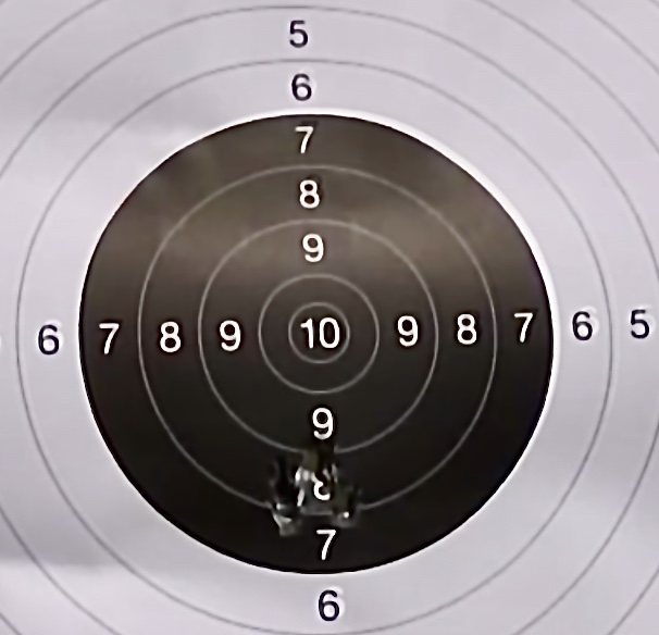

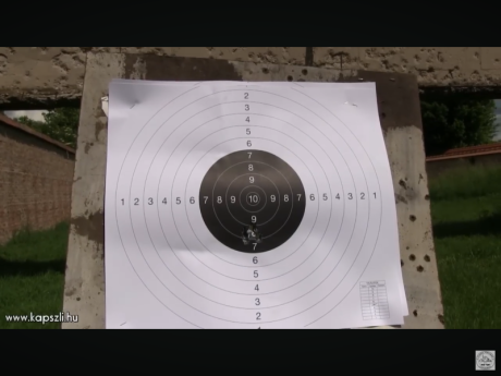

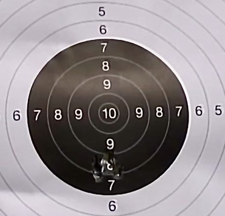

Gracias por el apoyo.

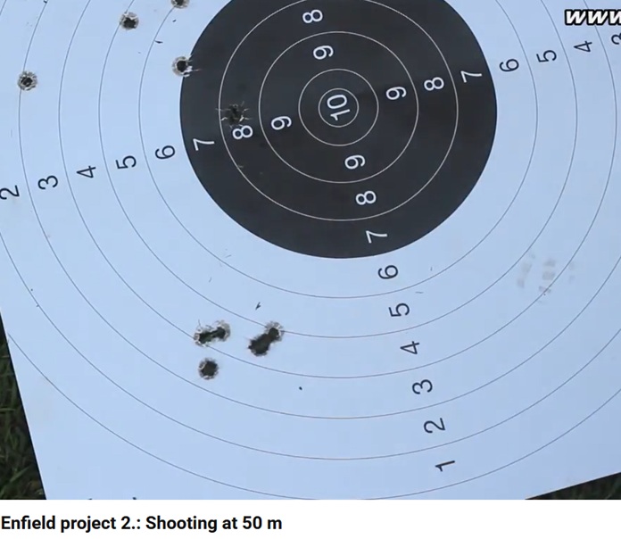

Sobre cañones, hay que usar lo que hay, si es bueno, razonablemente histórico, y agrupa. Es más, no se si los rifles españoles eran de paso progresivo, sabemos que "Deep Groove rifling", no eran, ni tampoco sabemos como era la hélice de ese paso progresivo si lo tenían, habría que tomar ejemplares originales y copiar directamente, todo para “experimentar”, y tener la posibilidad de hacer un rifle que creemos “historico”, y no agrupe y los tiradores lo rechazen...o lo contrario, que salga cojonudo, pero es un "experimento" que a la fábrica le sale carísimo.
Solo en diseñar el mandril de estriar, no menos de 7000 euros de oficina o más, en hacerla no menos de 10,000, en modificar máquina, 30, 000….el italiano lo que quiere es vender lo que tiene, y ya hace mucho suministandro cañones, que, por cierto, son excelentes ( estuve en la factoría, maquinaria de lo mejor y total pulcritud en pulido). Esos cañones meten 5 tiros en un cacahuete A 50 metros, y a 100, tiran mejor que muchos palanqueros.
Sobre el “experto” americano, y sus "cañones originales, superiores a los italianos", con su “deep groove rifling”, y cartuchos “de epoca”, pues obras son amores: blanco por el citado, a 90 metros, con Minie rifle de época:

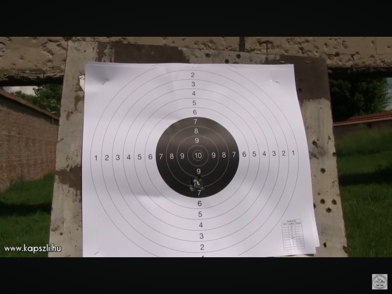

Aquí abajo, blanco a 100 metros por el hungaro Cap and Ball, con “incorrecto e inferior "cañón italiano 3 band Enfield:

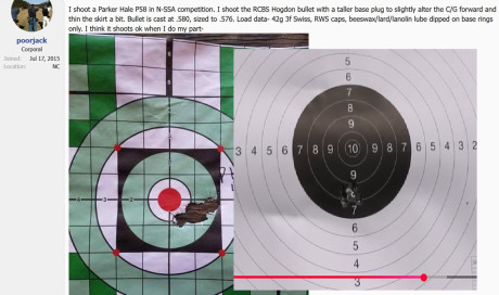

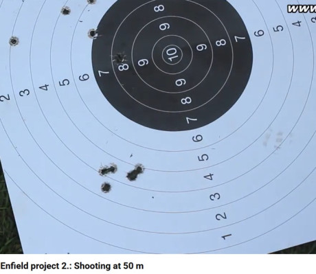

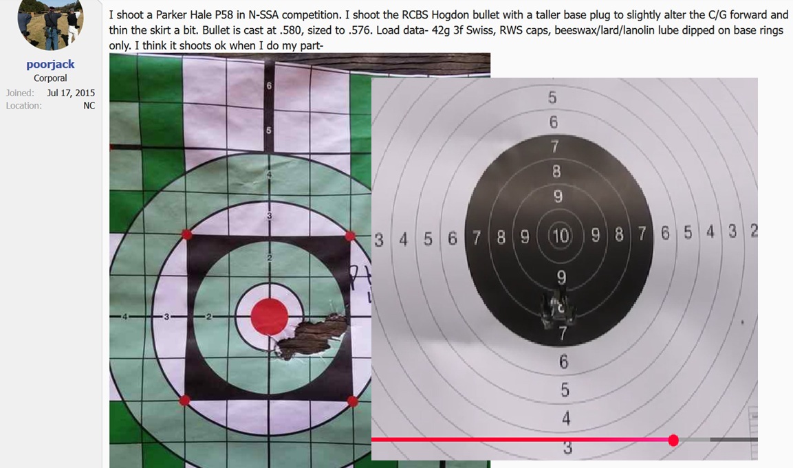

Re: Una replica del Fusil rayado español 1857/59
El americano tira el original de.550 con cuña y casi 70 de 1.5F .
El hungaro dispara cargas optimizadas con el proyectil falso minie de pedersoli, que mas bien es una bala larga con una falda testimonial para cumplir reglamento, apretado a .576 con 36g de 3F.
Este americano tira tb carga optimizada (no dice la distancia, supongamos 50), con minies sin cuña. Aun asi es bastante mejor que el del hungaro a la misma distancia.
A 100 la diferencia sera aun mayor.
Y para que no se diga que hago trampa, que el 2 bandas tiene paso diferente al de 3, el hungaro tb tiene uno y esto es lo que mejor consigue, con el proyectil Lyman 575213, 40gr 3F a 50m. La diferencia es importante, y mencionar que las cargas de prueba son poco menos que iguales que la del "experto americano" a 100 con su café para todos.
Que en Europa hay lo que hay, lo sé, pero la superioridad del progresivo es evidente.
Whitacre vende cañones por algo.
1892Winchester
- 9mm Parabellum
- Mensajes: 67
- Registrado: 13 May 2026 16:39
No tengo ganas de polemizar, pero la mejor agrupación a 50 metros, de CAP and Ball, con Pedersoli, 3 band Enfield, 6 después de 20 tiros, sin limpiar cañon, es esta:
4 tiros por mismo agujero, por cierto:
Es el mismo blanco que pone ud al lado del blanco del americano, llevando a confusión. Es la misma agrupación o mejor que la del americano. No es “mucho mejor” la del americano. Ni siquiera mejor.
Los Americanos no tiran a 50 metros, sino a 50 yardas, y 5 metros se notan, al menos, en la visión.
