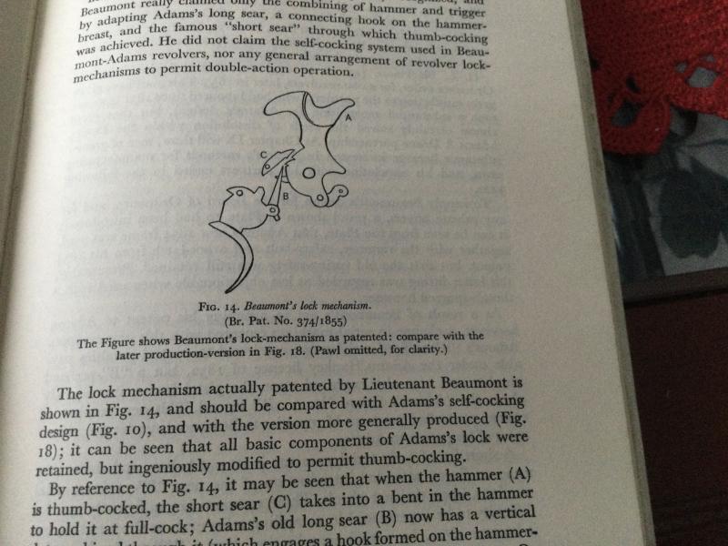

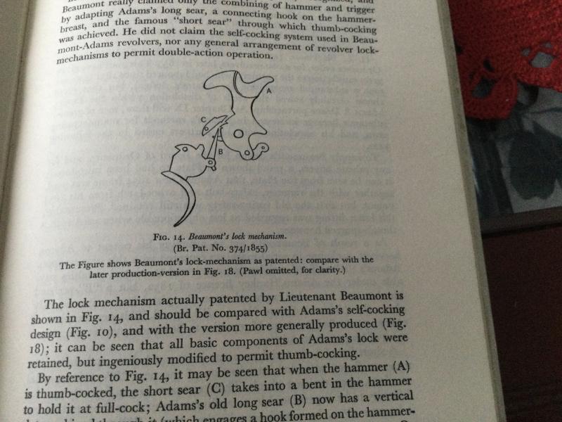

Estimado, en mi anterior post, claramente digo que el ámbito de expansión del revolver Adams , tanto original como fabricado por otros con sin patente, fue muy grande en su día, pero es un gran desconocido porque los autores Americanos, así como los importadores de mismo origen, lo han ignorado por ser británico…luego, no hay réplicas salvo esta española de alta calidad.
Sobre la muerte del revólver de avancarga, fue rapida con la llegada del cártucho metálico, y en este aspecto, los británicos fueron muy sagaces al abandonar rápidamente el fuego anular e irse a fuego central y revolveres de gran calibre ya desde 1866.
Esta obra es de lo mas recomendable, con abundancia de datos técnicos e históricos de los desarrollos de revolver principales hasta la llegada del cartucho metálico.

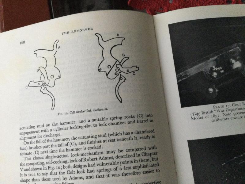

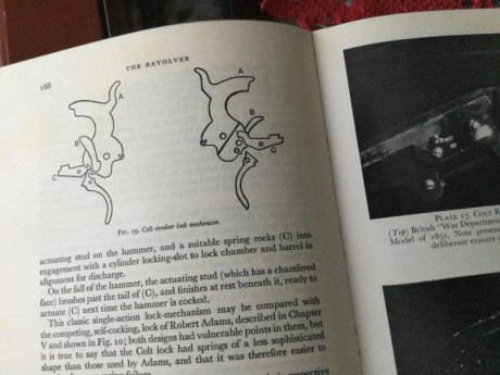

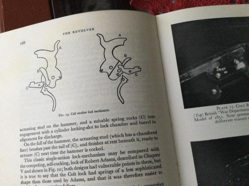

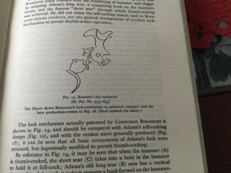

Obsérvese abajo lo débil del fiador Colt y el irrompible de Adams (C). El elevador de DA del Adams (B), no está bien dibujado, no es afilado, sino prismático y mucho mas resistente ( en fabricación mecánica, algo afilado no dura nada). El fiador del Colt tampoco es así, es mas largo y las patillas también, algo que todos conocemos bien.

Re: Revolver Arsa Beaumont
Como para fiarse de internet. Hay que tirar de buena literatura. En la ultima foto, un Webley long Spurr un tanto especial. No pude tirar con uno, pero pude observar detenidamente un ejemplar, bastante más sólido y posiblemente mucho fiable que un Colt.
