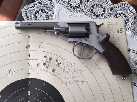

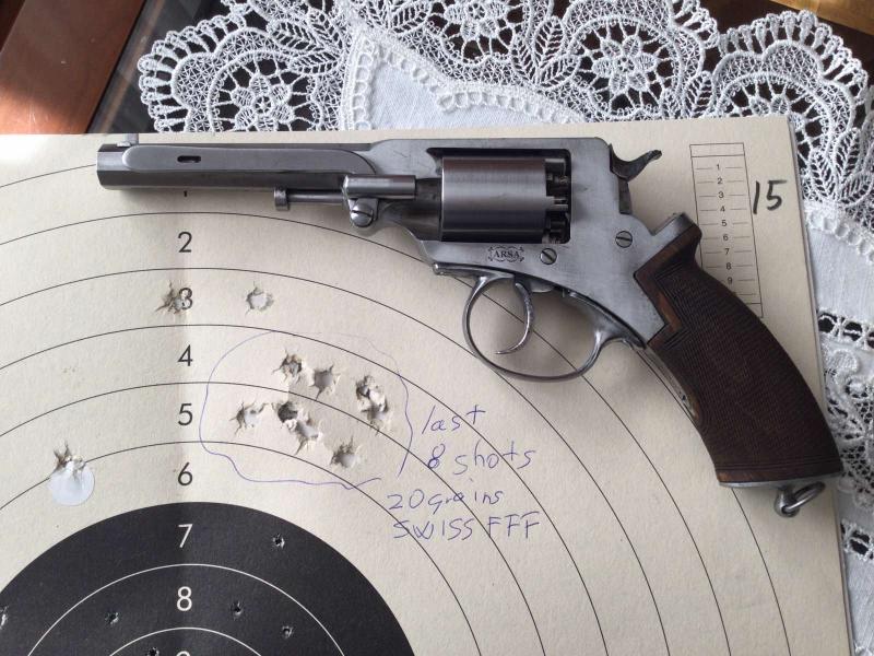

Se habla poco de este revólver. Llevo dos años disfrutando de uno y es el revólver de avancarga mas duro y fiable que he tenido.
A ver si pongo foto actual. Me llega otro en breve. Esta foto es de una prueba que hicimos unos tiradores del club, con uno de los primeros que llegaron, y creo que ya se colgó en el foro. Este revólver pasó a mis manos, y la precisión era cojonuda para ser un revólver de combate de menos 6”.
He llegado a meterle 50 tiros seguidos sin limpiar y no interrumpe. Fiador es grande y duro y no casca ni queriendo.

La carga:
Es un 44 puro, y uso molde Lee 440 de 128 gr, 90436. Como 11,1mm. Entra bien y queda muy prieta. La mayor precisión me la ha dado sobre 20 grains 3 F, con semola y grasa por encima. Pero alguno más fino hilará mejor, con 4 F etc.
La linea de mira es una V en armazón, y un tablón cola de milano ajustable en el punto. Se ven muy claros, a mi juicio, mejor que un Remington. El disparador es DA y SA, y en SA presenta un pequeño primer tiempo. Vienen de fábrica bastante bien, pero no se peso. Me parece muy aceptable, ni fino ni duro. La DA no es demasiado dura. El martillo se monta en SA mucho más fácil y suave que el Remington, y casi más que un Colt.
La distancia entre recamaras es grande, por lo que veo difícil un fuego en cadena.
Lleva un collarín íntegro al cilindro con lo cual roza poco en armazón, y tiende a girar. Además, un protector en el armazón del eje, por delante cilindro que impide se meta carbonilla en eje.
La palanca de carga va al revés que un Remington o Colt, parece indestructible, y es cuestión de acostumbrarse. En la mano lo veo muy equilibrado, en DA, es muy instintivo. La empuñadura agradecería fuera algo más grande, pero tengo manazas, supongo se le puede hacer otra. El picado ayuda mucho a sujetar bien. Es muy cómoda y natural. Al de la foto, que vino de otro tirador, le debí meter 500 tiros en seco, con protector de chimeneas, y unos 300 reales, cero problemas. Venía tirando alto, y me pusieron en taller, en un momento, otro punto más alto aprovechando que fui a recoger una pistola japonesa que cuando pruebe pondré fotos. Ventajas de ser producto nacional, servicio técnico aqui.
La agrupación es uniforme, apuntas, allá van los tiros. Agrupados. Normalmente con poca variación en altura, porque se le ve muy poca luz cañón tambor, como lo que se ve en la foto. Recordemos que solo tiene 140 mm cañón, precisamente porque es un arma de combate pura.
Me llegará otro pero grabado ahora, a ver si pongo blancos. El de la foto lo vendí para financiar el nuevo que el dinero no me cae de los bolsillos,
Con este me he olvidado de los Remington y Colt, porque tiras con el como si fuera un DA moderno, y me da muchísimas menos interrupciones, literalmente ninguna, y cero averías porque el mecanismo es como una piedra de resistente y no tiende a desgaste en las patillas del freno como los revolveres americanos. Total, que me he olvidado de todos los demás revolveres de SA desde que conozco este. Me he acostumbrado a el muy rápido.
