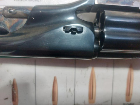

Buenas, ¿ Has tenido en cuenta que la cuña lleva un pequeño fleje con la punta doblada para impedir que se salga la cuña sola?

ALMENDRALEJO escribió:Buenas, ¿ Has tenido en cuenta que la cuña lleva un pequeño fleje con la punta doblada para impedir que se salga la cuña sola? 20260208_090259.jpg
Por si puesto jejeje, me ha faltado llevarla a un hechicero, nada, no se mueve ni algo. Parece soldada, ya he hablado con devoluciones, yo ya no le doy más vueltas para que al final me la cargue o algo.
Mi primer arma, manda webos, es que ni se inmuta la dichosa cuña. Ahora me va a tocar to el lío de la devolución.

Me pasó lo mismo con un Pietta de 2 mano que estrené, estaba sin usar.
Has probado a coger la pestaña con un alicate de punta fina envuelto en un trocito de balleta para no marcarlo?? Yo lo hice así. Así se aflojó la pestaña, estaba dura de conones. Luego le di con un taquito de madera y martillo y salió. Ya no volvió a pasar. Entiendo que no quieras hacerlo si vas a devolverlo por el tema de garantías si se marca. Yo no tenia ese miedo
