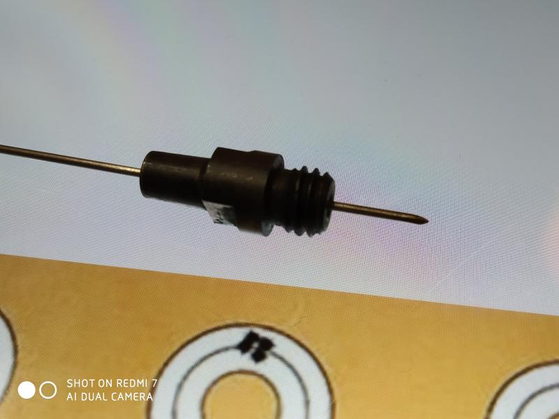

Hola amigos, quiero cambiar las chimeneas de las avancarga que tengo, el caso es que en mi zona no hay armería y las tengo que pedir on line, pero también me gustaría aprender sobre los pasos o hilos de rosca, me podréis ayudar?, gracias
Está primera es de una pistola Ardesa Pioneer
Identificar chimeneas para pedido

Re: Identificar chimeneas para pedido
metrica 6x1 , como la mayoria de armas ardesa
buenas tardes.
para saber que paso es de cualquier chimenea o tornillo primero necesitas un calibre o pie de rey y un peine de rosca.
el peine de rosca es una herramienta que mide los pasos de rosca y el paso de rosca es la distancia de una cresta a la siguiente. esta herramienta tiene varios dientes, vas probando los diferentes y ves que paso tiene, esto mas el diámetro de la rosca exterior tienes el tamaño del tornillo o la chimenea.

y si puede que sea de métrica 6x1.00 (6 es el diámetro y el 1.00 el paso, que suele ser 1 milímetro de cresta a cresta)
