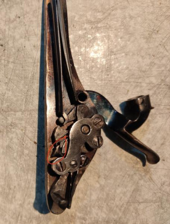

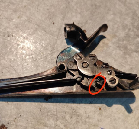

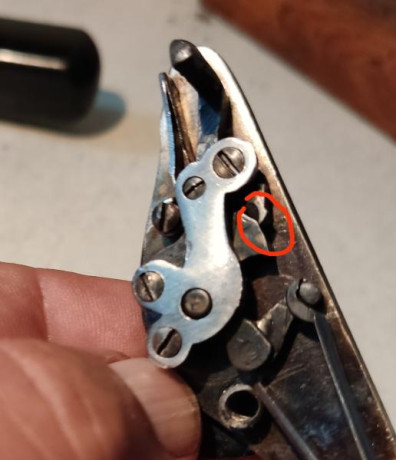

Fotos de la llave en posicion seguro, disparo y reposo. No se si lapunta del fiador es tal como aparece o a sido limada para darle mas sesibilidad. No entra la punta en posicion seguro,solo se apoya. Solo se apoya en posicion disparo. La uña del fiador no se si es tal como se ve o le falta un poco de metal en la punta, veo el sistema un poco raro. Por eso pedia una foto de otra llave para comparar pues no la encuentro por ningun lado

Yo he tenido ese mismo problema y conseguí solucionarlo. Procuraré explicarte dónde radicaba el problema después de haberle cambiado el fiador: en la última de tus fotografías se aprecia claramente el fiador y el tornillo que lo sujeta; pues bién, sobra material (espesor) por la parte inferior, alrededor del agujero por el que penetra ese tornillo, según está en la fotografía, que no permite que el muelle en V sobre el disparador haga entrar la uña en la muesca. No tengo editor de fotos, pero tengo el fiador antiguo y creo que podría señalártelo sobre un papel. Si te parece, envíame tu teléfono por privado y te envío un WhatsApp.

Puede que haya algo de eso pero a mi modo de ver i con la inclinacion que tienela uña del disparador me parece que falta algo de material en un angulo capaz de entrar en las posiciones de seguro y disparo. Me gustaria ver otra llave para comparar.

Gracias a las imagenes enviadas por el compañero Tacofieltro he podido comprobar que la llave ha sido modificada, la uña del fiador a sido limada y eliminada con lo que el fiador se apoya sobre las ranuras pero no queda bloqueado en ellas y en consecuencia resbalan soble ellas a poco que se apriete el gatillo. Se ha afinado el disparador a costa de la seguridad. En este caso es aconsejable no empistonar asta momentos antes del disparo y manteniendo la pistola encarada a la diana y con el dedo lejos del gatillo, y tambien resulta peligrosa en caso de caida estando empistonada. Gracias y saludos.
