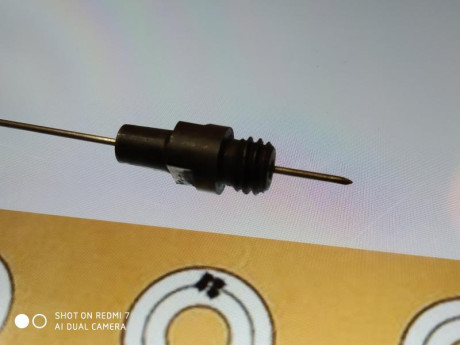

Hola amigos, quiero cambiar las chimeneas de las avancarga que tengo, el caso es que en mi zona no hay armería y las tengo que pedir on line, pero también me gustaría aprender sobre los pasos o hilos de rosca, me podréis ayudar?, gracias
Está primera es de una pistola Ardesa Pioneer

metrica 6x1 , como la mayoria de armas ardesa

Lo puedes mirar y pedir en la pagina de Stifters-Gunflints.de
