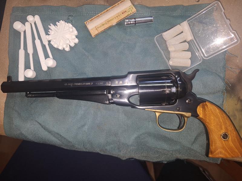

Bueno, amigos carboneros, dado que algun usuario me pidio, que comentara mis inicios, aprovechando este mismo hilo, os subo, mi primer revolver, adquirido a uno de los compañeros de este gran foro, Yanko, que me ha atendido genial, me ha resuelto dudas, en todo momento atento... Asi, es facil iniciarse en cualquier campo, os subo alguna que otra fotillo de mi nuevo "remington" (a alguno puede que le suene el color de trozo de colcha que uso de trapo :lol: ). Que decir, que el revolver estaba impoluto, e incluso las chimeneas venian con el detalle de su engrase, para cuando me toque quitarlas.... :ypist:
[img]
[/img]
Y tambien algun que otro util, que me he fabricado con la impresora 3D :roll: , se junta lo nuevo con lo antiguo :birra^: .
Muchas gracias por la gran acogida de todos!!! :saluting-soldier:
