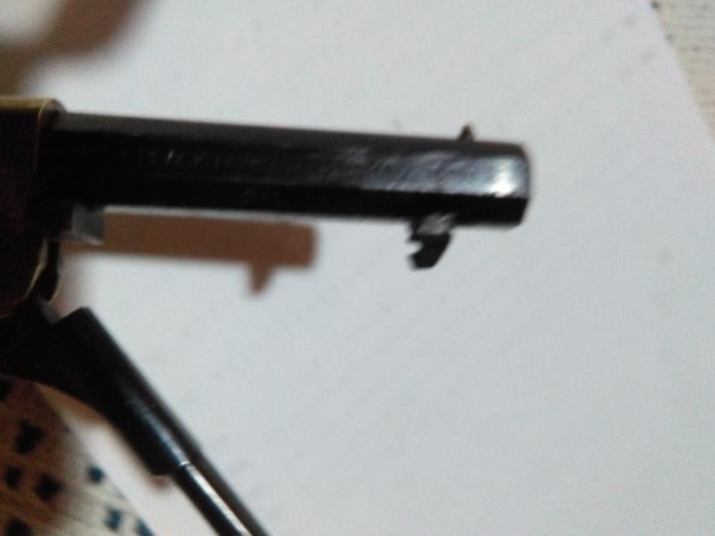

A ver si la acción de la lima ha quedado el escalón de la nuez donde engancha la cola del disparador en ángulo abierto y se escapa por la simple acción del muelle y es por ello que con el dedo engancha. O también debido al desgaste de las superficies no endurecidas después de limadas. En estas piezas el desgaste es rapidísimo y al poco tiempo de limar empiezan a escaparse los tiros.
Véndemelo barato y yo lo arreglo o lo tiro al montón de la chatarra.

Gracias por la opinión, si no tuviese libro de coleccionista en serio que te lo regalaba, pero para el libro me sirve aunque no esté en disposición de tiro, entre los que tengo en tiro tengo otro igual en el que se me había soltado la pieza de sujección de la palanca de carga, intenté varios metodos y por fin la dejé así:
Y creo que va funcionar bien, me parece que está vez me quedo muy solido, la pieza la hice aportando Nural 21 y modelado después antes de que solidificase del todo y finalmente le repase con una lima fina.

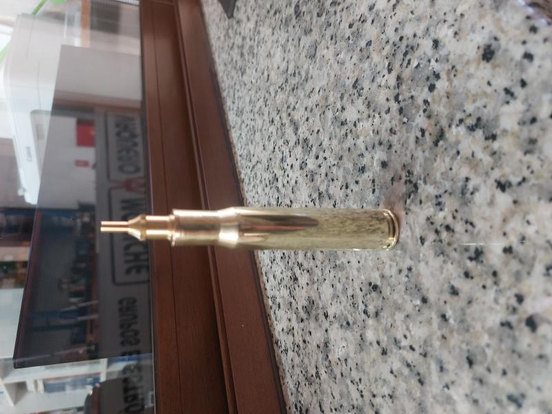

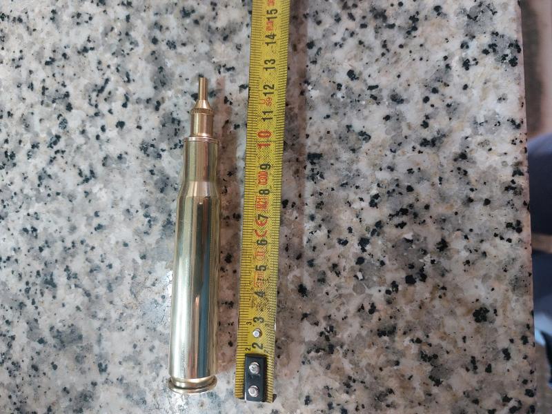

A ver si soy capaz de poner una foto de un dosificador para cebar cazoletas hecho con una vaina del calibre 50 BMG .El dosificador en sí lo vende Stiffters en Alemania. Lo que he hecho es hacer un casquillo de bronce que entra a presión en el cuello de la vaina con rosca interior y el dosificador rosca en el casquillo.

Podrias indicarnos donde comprar el dosificador?

Stifters gunflints en Alemania.
