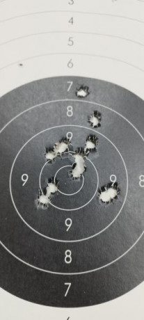

La segunda fase de Elche está al caer y hay que empezar a sacar los hierros del armario.Aunque el tiempo en el norte no invita a tirar el calendario manda y hoy he iniciado el trasteo con Whitwort, modalidad que no tiraba desde septiembre.Con dos grados negativos y una ligera niebla he comenzado a disparar,los dos primeros disparos han ido altos,un siete y un ocho pero con la sensación de estar tirando bien.Sin tocar nada he terminado con 11 impactos entre nueves y dieces para acabar con 94 puntos,supongo que la temperatura habrá influido en los primeros tiros altos.
En minié he tenido problemas con la carga que se ha visto afectada por la climatologia,40 grn de suiza tres es muy critica con la temperatura baja.Ademas se han sumado problemas de encendido y dobles tiempos que nunca he tenido con el mauser.He parado con seis disparos porque no esta la pólvora para tirarla.Un saludo.

Muy buena tirada de Whitworth Tristán, y más con esa temperatura y después de tantos meses sin tirar.
Puedo preguntarte qué carga has empleado y peso de la bala?
Muchas gracias!
