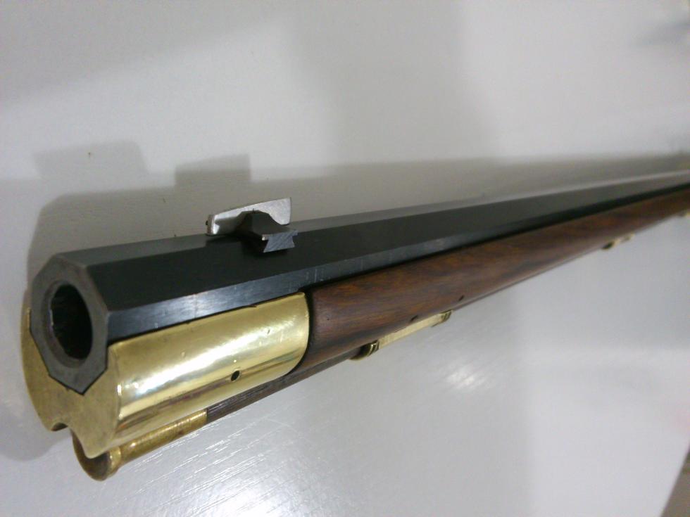

Que tal compañeros , entonces puede ser que me quede corto de polvora? ,por que ya os digo tiro con bola 440 calepino y la polvora que uso es suiza n2 no 2f me confundi al escribirlo y se van todos bajos pero que no le doy ni al papel si apunto enrasando el punto de mira con el alza trasera y ya no me queda casi aleta delantera que limar .Aver que opinais ,un saludo y gracias por vuestras respuestas.

Buenas tardes. Lo primero que debes conseguir es encontrar una carga con la que agrupes. Una vez conseguida, ya tocarás lo que haga falta para llevar los tiros al 10.

Tambien decir que cuando lo adquiri ya llego con la aleta limada casi a tope como ya os he comentado ,',no esque haya tocado mucho en ese aspecto. Gracias por responderme un saludo .aver si me acuerdo como hacerlo y pongo foto de la aleta delantera

Asi esta la aleta un saludo

El cañon del kentucky es muy largo. Prueva a poner cargas mas potentes para comparar. Unos tiros con 40 gn y otros con 50 gn por ejemplo y entonces podras hacerte una idea de si es de los elementos de punteria o si las cargas son flojas por algun motivo. Moviendote de grain en grain puedes buscar agrupaciones pero para corregir alturas u otro tipo de derivas necesitas modificar mas la carga para poder comparar.
Aunque use bola y calepinole suelo poner unos grain de semola para sellar mejor los gases. Con una carga de polvora determinada si modificas sustancialmenyte la cantidad de semola tambien modificas el punto de impacto Yo suelo tirar a cien metros y se nota mas.

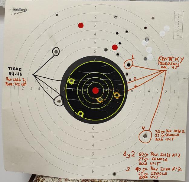

Buenos dias retomo el tema, pues soy el actual dueño de este Kentucky, desde que se lo compré al compañero no lo he usado, hasta hace 1 semana que lo tenia vendido.
Si quieren chicha si.
Os pongo las dianas, la primera vez que lo cargo, y tiré 4 tiros

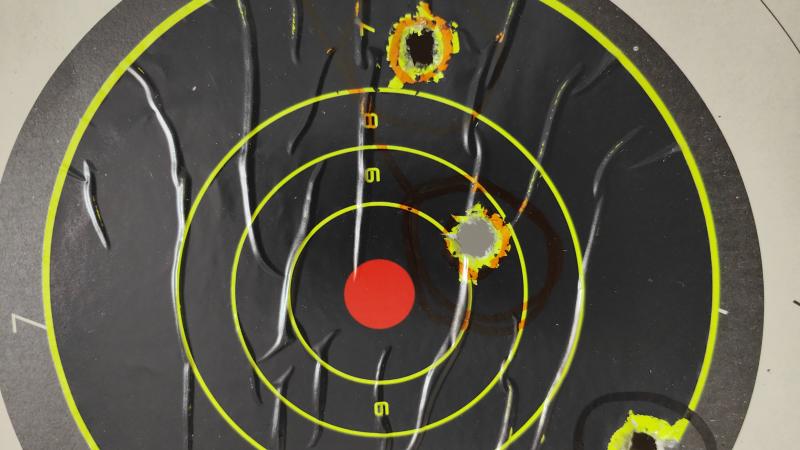

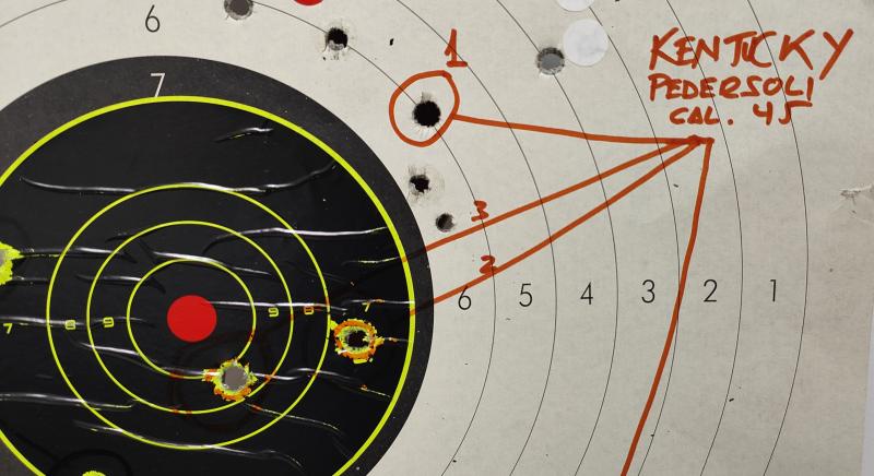

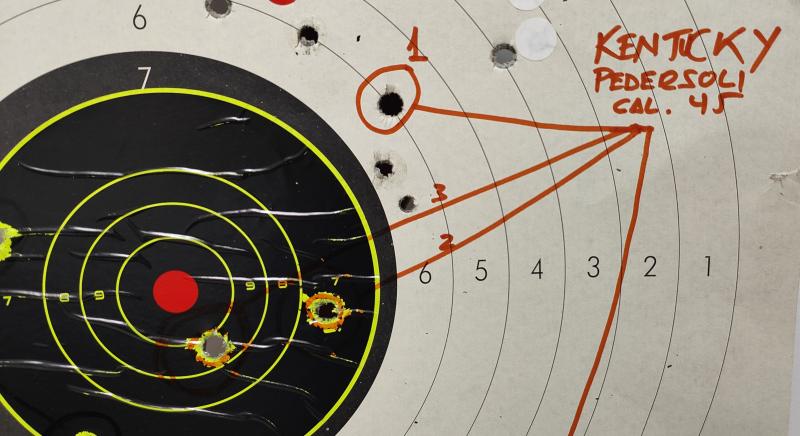

La primera diana està al reves, el primer tiro, alto y a la derecha, el segundo entró en el negro, ambos con 60g, el tercero rompió la linea del 10, con 90g de polvora suiza N° 2.
El tercero con 30g bajo y a la derecha.
