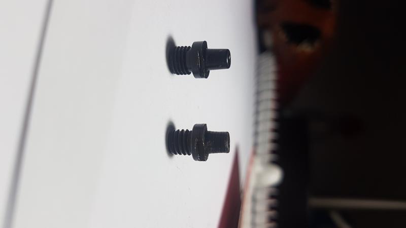

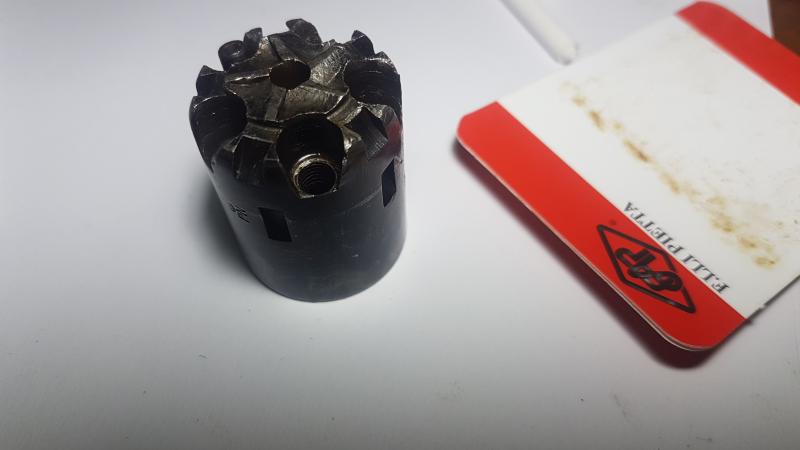

hola amigos, sigo con la búsqueda de chimeneas para un revolver asm cal 31,remington pocket, aquí tenéis una muestra de las chimeneas, la de la derecha es una de Pietta, i a la izquierda la original.
al final estoy buscando un tornero que me haga varias de ellas. que opinan?

Quizás sea más fácil y económico, hacerle una nueva rosca al cilindro, con las medidas de alguna chimenea fácil de conseguir.

gracias,me preocupa que se pueda hacer sin afectar al tambor

Hombreee, un tornero es un tornero. Los que manejan los centros de mecanizado aprendieron con tornos paralelos universales sin ordenador, o por lo menos los que tenemos más años que el rey de oros, así lo hicimos. Lo malo de fabricar una chimenea es la mierdecilla de broca que hace falta para hacer el agujerito, la mierdecilla de portabrocas para amarrar la broca y todo en tamaño mini. Luego hay que fresar las caras para poder desmontarla y montarla. En fin, varias operaciones en dos maquinas para una mini pieza. ¿Cuanto tiene que cobrarle el tío del torno al tío del revolver?

Problema en hacer las chimeneas, ninguno. Merece la pena, no, a no ser que te las hagas tu mismo. Hay una cualidad de las chimeneas que aquí se está pasando por alto. Las chimeneas son extremadamente duras. Si no el martillo las deformará con facilidad y el chorro de fuego que sale por ellas erosionará el mini taladro por donde se comunica el fuego. Progresivamente se hará más grande pudiendo los gases molestar al tirador e incluso montar el martillo.

Ni entregarlo, ni tornero, ni rendirse...Algo mucho más fácil y todavía más económico que el tornero. Toma nota. Escribe a Trelles y pídele chimeneas de la medida 12/28 de revólver...El pocket de ASM utiliza la misma medida de chimeneas que Pedersoli. La medida de chimenea de los Pietta es mayor, m6x0,75, y no sirve para tu revólver.
