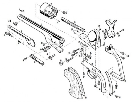

Ha llegado a mis manos un Army 1860 de Euroarms que probablemente ha estado mucho tiempo sin uso. El problema que presenta es la complicación de sacar el pasador que une su eje central con el cañón.
Ni el uso de los disolventes flojos ayda a que se mueva un mínimo, ejerciendo notable fuerza. Creo que ya no es por los residuos, sino también la misma pieza es demasiado voluminosa. ¿A ver si alguien que se haya topado en alguna ocasión con el simalar impedimento conoce forma no invasiva de retirarlo? Obviamente, con un mazo y trapo no le quedaría otra que salir, pero a riesgo de doblar el eje y antes optaría directamente por cortar el dichoso pasador.

Te refieres a la pieza que sujeta el eje del cilindro a la parte que esta el cañón?

Mejor, poner el plano, para decir la pieza exacta.........
