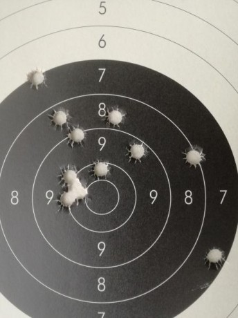

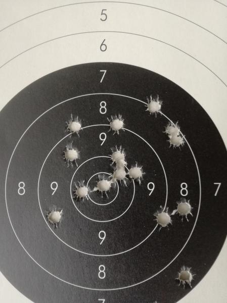

Ultima tirada antes de acudir a Elche.Mucha luz a primera hora por lo que he decidido comenzar la sesión con el Mauser que con miras abiertas se tiene más cancha para corregir sin tocar miras.Como me imaginaba y siempre me pasa con luz fuerte los tiros iban más altos de lo normal por lo que despues de unos ochos altos he corregido el punto de impacto y he podido hacer un buen grupo de dieces y nueves (En el roto hay cuatro impactos ) alternando algun disparo erróneo creo que por gatillazos.Al final 90-91 puntos,que para lo poco que tiro con el Mauser me saben a victoria.
Con el Gibbs,como siempre que hay mucha luz,he vuelto a sufrir.Tiros altos,bajos,al ocho incluso al siete,menos mal que se ha nublado al final y ya en mi zona de comfort he conseguido ligar una serie de siete disparos con cuatro nueves y tres dieces que me han dejado muy buen cuerpo.

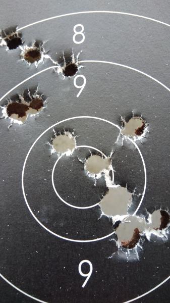

Bueno, hoy me he vengado de mi desastre de tirada de 50 m en el regional. Le he cambiado la chimenea al.volunteer que pegaba ya,alaridos y he vuelto a retomar un proyectil de pedersoli con 62 gr de de S2. He estado cuidando la postura y fijandome en que con la respiración el túnel vaya de arriba a abajo.
Pues al final ha,sido la mejor tirada de los últimos meses, vamos 48 para ser exactos....
Ya dejaré las balas apartadas y pesadas para GraNada y esperar que tire tan cómodo y confortable como hoy.

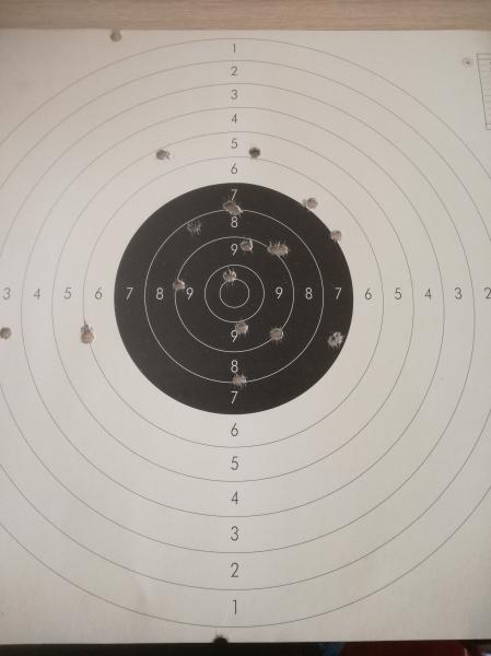

Bueno compañeros ya puedo decir que he tirado a 100 m con avancarga, todo iba muy rápido, el tiempo pasaba muy deprisa y sin descanso para concentrarte, y mucho menos para hacer anotaciones.
Objetivo cumplido centrar el rifle para 100 m, al menos se que están en el blanco, ya que mi peor pesadilla era que no diesen en el blanco y volverme loco buscando donde inpactaban, esta claro que la tirada es un desastre, pues me faltó tiempo y solo pude tirar 12 y conseguir 60 puntos, aunque para mi como dije ese no era mi objetivo sí no centrar el Hawken Match, ahora como dice el amigo Tristán, hay que pegar muchos tiros y encontrar la carga mas aceptable.

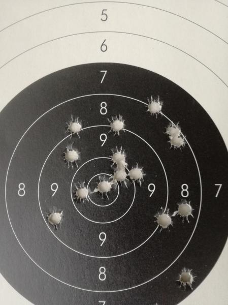

Hoy aquí en Madrid han sido el regional de 100 m y si bien en Minie he visto el blanco de PM, cuando ha llegado el turno de Witworth digo peor leñe que le pasa al negro que solo veo una mancha estirada grisácea con apenas contraste sobre el blanco den tro de la anilla, pues asi he ido tirando sin ver bien si tenia el negro dentro de la anilla, luego he cambiado a la anilla de perdersoli mas final y veía el negro mejor pero no acertaba a ver si estaba bien centrado y ya cuando he puesto una anilla grande, donde el tamaño del negro es un tercio del circulo interior ya si he podidod ver el negro y centrarlo mejor y los tiros ya han ido a sus sitio. Evidentemente he detrozado la tirada, pero ya no recordada que en Cantoblanco la luz tan intensa necesita o anillas mayores o filtro que no tenia porque en Valdemoro que es donde entreno habitualmente los 100 m es justo al revés, el blanco no es muy intendo y el negro contrasta bastante bien.
Esta visto que nunca dejaremos de aprender

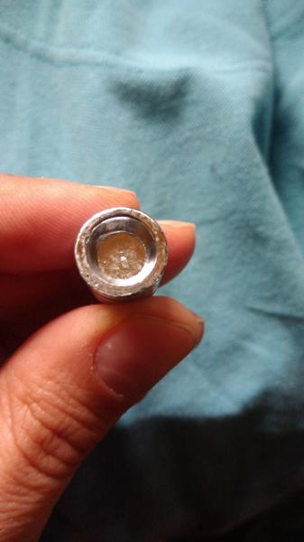

Ayer me puse manos a la obra con la fundición de proyectiles para Minie, y cuando acabe al pesarlas me dio una dispersión importante en los pesos de las mismas, cosa que no me suele pasar con otras.
Os adjunto una foto del culo de una donde veo que las faldas no parece que tengan el.mismo grosor en todo el perímetro
Alguno sabe por que puede ser?

Hola Ángel,en mi caso cuando las minies del mauser me dan guerra siempre suele ser problema de temperatura que se soluciona según avanza la fundición y todo se pone calentito.Las minies las hago siempre con el horno lleno para tener buena presión en el chorro y dejó que el plomo caiga sobre el bebedero y luego caiga al interior del molde,si dejó que entre directo suele salir mal el culo del proyectil.Un saludo

Podria ser que si se vierte el plomo teniendo el molde apoyado en la mesa la parte que da forma al faldon se ladee un poco y de esa pequeña diferencia. A mi lo que me ocurre con las minie ( molde lyman ) es que si la turquesa esta muy caliente y el plomo tambien me quedan burbujas en la punta del cono del faldon. Dejando enfriar la turquesa se soluciona

sakovalmet escribió:Podria ser que si se vierte el plomo teniendo el molde apoyado en la mesa la parte que da forma al faldon se ladee un poco y de esa pequeña diferencia. A mi lo que me ocurre con las minie ( molde lyman ) es que si la turquesa esta muy caliente y el plomo tambien me quedan burbujas en la punta del cono del faldon. Dejando enfriar la turquesa se soluciona
Totalmente de acuerdo con que la asimetría es un problema de ajuste de la pieza que encastra en la turquesa. Lo de las burbujas yo lo solucioné cambiando la forma del faldón de troncocónico a semiesférico. La diferencia es total, desaparece totalmente el problema

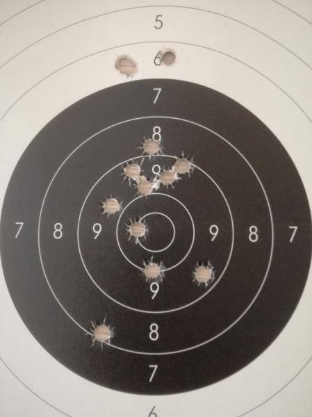

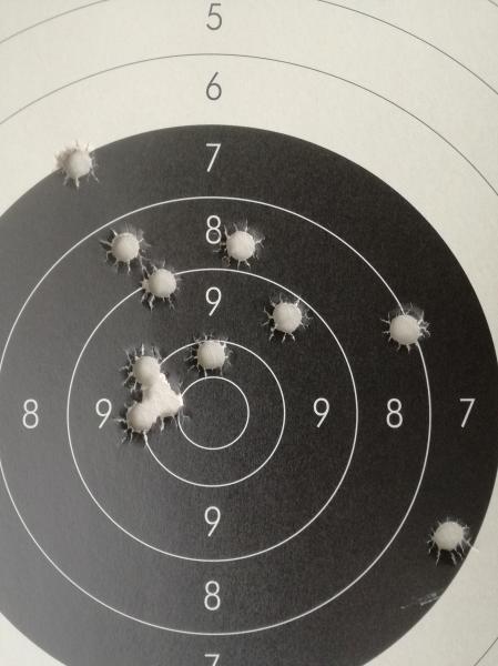

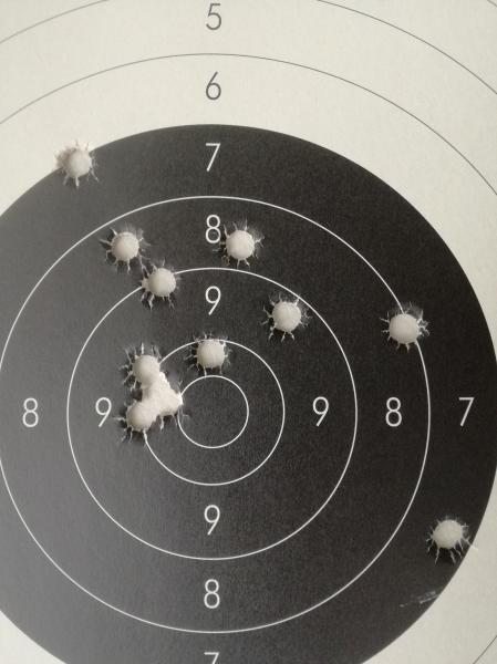

Hoy ha tocado poner a tiro los rifles que usé en Elche donde tuve que tocar todas las miras ya que los impactos no coincidian con los del campo donde entreno.He confirmado que al Gibbs le pasa algo que no acabo de solucionar,hoy ha hecho un día de los que se dan pocos por el norte,con una luz espectacular que permite ver el negro de la diana con total nitidez.Disparos bien ejecutados,sin precipitaciones y viendo con claridad tanto elementos de puntería como la diana,el resultado habla por si solo impactos repartidos por todo el cartón he incluso algunos rozando el desastre total y a punto de irse al aire (Hay dos ceros vistos,uno alto y otro a y media).Para el autonómico y el nacional tendré que tirar con lo que tengo pero hay que cambiar para futuras competiciones.
El Mauser me ha quitado el disgusto otra vez,pese a tres seises altos los tres primeros disparos he tocado el alza y rápidamente han empezado a entrar nueves en un buen grupo,luego como soy un cobarde en esto de tocar he preferido dejar un poco más de luz con el negro y aunque han entrado dos dieces,también me he comido un ocho bajo fruto de la imprecisión de apuntar lejos de la zona de confort.Pero 90 puntos después del desastre anterior me valen.Un saludo.
