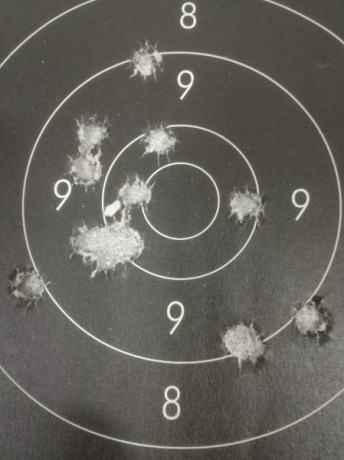

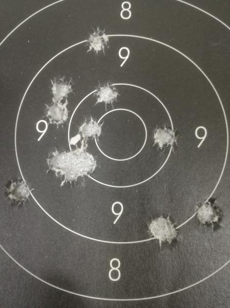

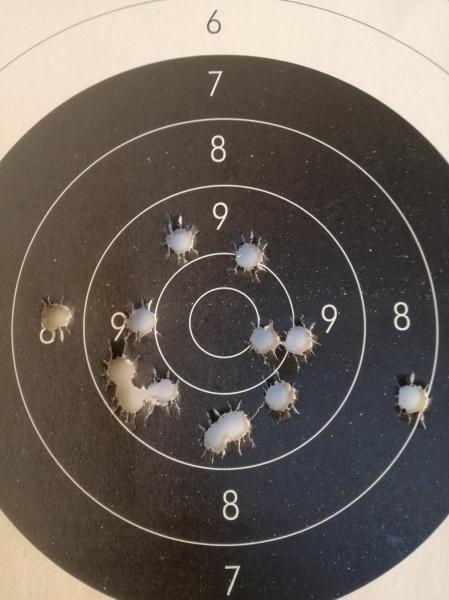

Dia estupendo para tirar,por lo menos para mi,cielo nublado y una luz que dejaba percibir el negro de la diana de forma nítida.Con el Gibbs me queda una sensación extraña y me explico.Pese a los 95 puntos y con un buen grupo de dieces y nueves,he perdido dos disparos que no han entrado en el cartón.Han sido al comienzo de la tirada y me han generado todo tipo de dudas sobre el estado del cañón con el que llevo pegandome unos meses.He decidido no limpiar entre disparos y han empezado a entrar los dieces y los nueves,tan solo al final se me ha escapado un ocho creo que mas por cansancio que por otra cosa.
Con el Jäger me lo paso tan bien que casi ni me fijo en los tiros.Hoy he seguido pegandome con la correa que es lo que mas me está costando ajustar,pero creo que he dado con la colocación al final de la tirada y he dejado de mandar los disparos a la derecha del blanco que es donde van cuando la coloco mal.Como me gustan los dieces en Maximilian.Un saludo.

Tristán, ¿eres consciente que con una correción de medio MOA a la derecha tendrías un 97/98?
Mucho me temo que no nos creemos que esto funcione como cuando le damos unos clicks a las armas deportivas u olímpicas, y la verdad es que las correcciones de medio MOA existen
Para los que no estén familiarizados con el concepto de MOA (Minute Of Angle), los diopter están en su inmensa mayoría graduados para este tipo de corrección y el desplazamiento del impacto es de una pulgada a 100 yardas por MOA
A 100 metros es casi de tres centímetros........ y se puede matizar perfectamente esta corrección en especial en los diópter tipo SOULE, en los Vernier hay que saber manejar el nonius, pero tampoco es un arco de iglesia, al menos para los que por nuestra edad manejamos los pie de rey analógicos ante de comprarnos los digitales en los chinos.
Nos puede parecer ciencia ficción pero los alemanes CENTRAN los dieces
Efectivamente los dieces en Maximilian tienen un sabor especial ............. como Sevilla :lol:

Buen blanco peto como dice Juan con 1/2MOA tal vez la puntuación se podría haber mejorado, cuando vas tan justo a veces corregir a contra blanco tambien puede dar buenos resultados.
A todo eso en el diopter desconozco como funcionan los clicks o si van a un 1/4, 1/8, 1/16de MOA.

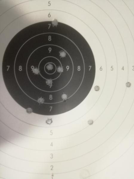

Hoy hemos aprovechando que teníamos libre y que nos dura aun el verano y a tirar tocan.Bonito día que se ha torcido a media mañana con un molesto viento de izquierda a derecha y que me ha dejado con ganas de tirar mas tiros con el Jäger,pero se marchaban descaradamente a la zona blanca a y cuarto y no es cosa de tirar la pólvora.
Con el Gibbs me estoy quitando las dudas de encima a fuerza de pegar tiros y ganar confianza.Aunque solo a entrado un diez me he encontrado muy a gusto y excepto dos ochos que he visto según soltaba el disparo el resto han sido nueves algunos tocando el diez.Para una competición sería la peor diana posible,91 puntos descontando un nueve, pero en un entrenamiento es una diana aceptable porque me salían los disparos limpios y con buenas sensaciones.Os dejo foto de la diana y del campo de tiro.Un saludo.

Hola Perfecto,con un buen rifle la carga adecuada y entrenando el límite está en el cien,lo bueno es lo que bien que lo vas a pasar hasta conseguirlo,por cierto yo a día de hoy voy por el 97 como mejor resultado.Lo de los clips en avancarga es ciencia-ficción,yo personalmente soy por decirlo suavemente algo perezoso para tocar los elementos de puntería,pero hay un motivo y es que cuando aflojas el ocular para corregir es como si abrieras la caja de Pándora y volver a colocarlo todo en su sitio suele ser complicado a corto plazo.Y se que esta pereza a tocar me ha llevado a fastidiar mas de una tirada.Un saludo.

Hola Sako,pero en competición te deja con la miel en los labios.La misma diana la hice en el europeo tirando Lamarmora,con los nueves mas cerrados aun pero solo entró un diez y 11 nueves,total me mandaron al puesto 15.Pero reconozco que descontar nueves da mucho gusto.Un saludo.

Pues sí Tristán, una buena tirada porque no hay mas que dos tiros malos, pero como bien dices para cabrearse bastante en competición.

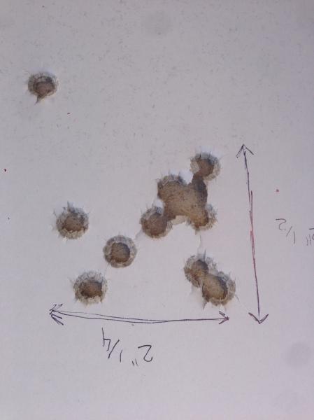

El martes fui a hacer los deberes tirando apoyando la muñeca (como se tira a 1000 yardas) y fue una pérdida de tiempo y polvora porque cuando llevaba unos cuantos tiros me di cuenta que al bajar el diópter al mínimo (es un Soule de Lee Shaver que precisamente es mi fichaje como coach) se me olvidó apretarlo y la verdad es que la cosa acabó como el Rosario de la Aurora y no se cayó de milagro porque acabó suelta del todo

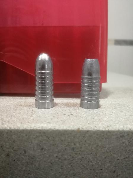

Estaba tirando los proyectiles que uso para LD y la carga de 80 grains de S4.
Os pongo la agrupación hecha con los proyectiles engrasados de la turquesa de Buffalo de 555 grains por aquello de poner algo porque en las circunstancias del diópter no sirve para nada.
Es una agrupación de 2 MOAs, y según mi coach hay que acabar en una de menos de 1 MOA........... desde luego no será por no buscarse un objetivo ambicioso............ pero en el trabajo he visto blancos con 15 disparos dentro de una moneda de 2 euros, y algunos de diez disparos con ocho dentro de una moneda de 10 céntimos :shock:
Hoy nos hemos cruzado en una hora más de cuatro emails cada uno, el tío es más rápido con el correo que sus balas
Por cierto me dice que el corte de los proyectiles es perfecto por lo que no presentan síntomas de "tipping" o desequilibrio, salvo uno que ya le he aclarado que era cuestión de la posición de la cámara.
El que está separado totalmente del grupo es el disparo de calentamiento (fouling)
