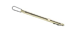

tengo un empistonador lineal y lo uso en pistola ,fusil i revolver(remington new model army 1858, uberti). Los pistones encajan perfectamente en las chimeneas del revolver y para colocarlos aprieto el piston del portapistones en la chimenea i despues tiro del portapistones hacia arriba i el piston queda encajado en la chimenea, despues le doy la vuelta al portapistones y por la parte lisa (el otro lado de donde estaba el piston) reaprieto un poco el piston. Si tiras del portapistones de lado es cuando no queda bien pues la ranura para el paso del martillo resulta estrecha.
Me he comprado un porta pistones lineal y co consigo hacerme con el, los pistones o no salen o quedan 20
este es mi portapistones
