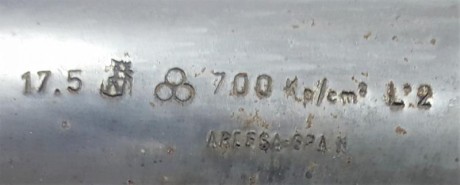

Hola e visto estas marcas y donde están me ha llamado la curiosidad, alguien me las podría descifrar?
Un saludo y gracias.

Estan en una tumba Egipcia o en el cañon de una escopeta?
un saludo
un saludo
Re: averiguar unas marcas
JOTAJOTAJOTA escribió:Hola
un saludo
Jajajaja en un cañon

Es la prueba de presion del cañon con los kilos que soporta por centimetro cuadrado y los cuños del banco de pruebas

...Y el choke (17,5) y el año de la prueba del BOPE L*2 (1992)

Gracias compañeros, es un arma de avancarga con los datos que pone en esas marcas se sabría que cantidad de pólvora negra se le puede cargar?

Primero tendras que examinar el estado del arma,ver si los cañones o el cañon estan en buen estado sin fisuras ni zonas con corrosion,si es una escopeta de avancarga de ARDESA,le puedes poner 55 greins de POLVORA NEGRA un taco de carton separador y unos 36 gramos de plomo y otro taco de carton.

Es un cañón, que fabricaba Ardesa o no se si seguirá fabricándolos el modelo Napoleón.

Pues si es un cañon sera de calibre .69 pues unos 30 greins de POLVORA NEGRA y una bola de calibre .69 envuelta en un calepino de algodon.

JOTAJOTAJOTA escribió:Pues si es un cañon sera de calibre .69 pues unos 30 greins de POLVORA NEGRA y una bola de calibre .69 envuelta en un calepino de algodon.
Muchas gracias compañero se lo diré al dueño por si se anima algún día a probarlo.

Yo los he visto disparar y dan un cuesco considerable y la bola llega perfectamente a 50 metros, se hacian competiciones sobre un blanco

Buenas noches. Puede ser también del calibre 50, ardesa también los hace o hacía en ese calibre.

cantabro1964 escribió:Buenas noches. Puede ser también del calibre 50, ardesa también los hace o hacía en ese calibre.
Yo creo que es .69
0.175 = 68,897638"
