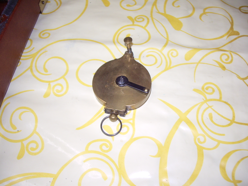

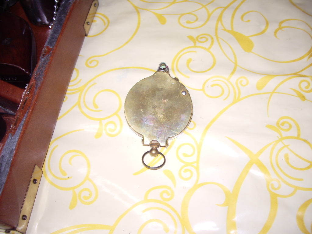

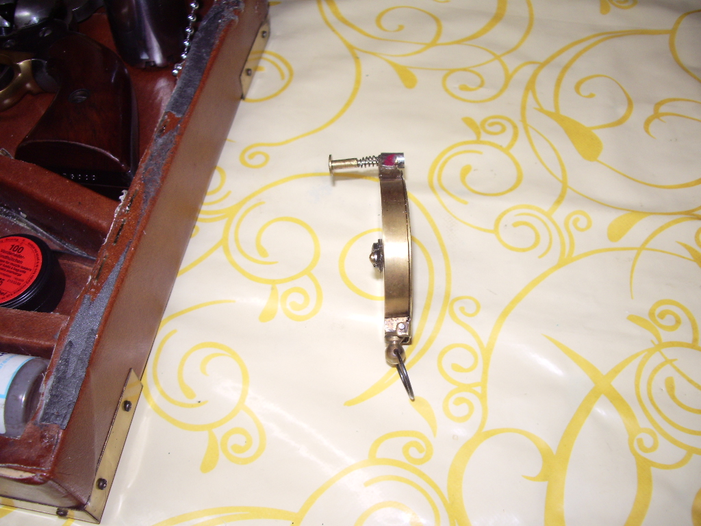

Para los revólveres Colt ese empistonador te sirve perfectamente, para los que no te sirve es para los Remigton.
A titulo de información te voy a poner unas fotos de una pistonera de rifle que la adapté para poner los pistones en los revólveres Remigton y me funciona de lujo. Es una pistonera que le caben mas de 50 pistones y para colocarlos solo tienes que colocar el tubito sobre la chimenea del tambor del revolver y presionar un boton y queda el pistón perfectamente ajustado.
Hola! estoy pensando en comprar este empistonador para mi Uberti Navy .36 ya que me cuesta poner los pistones 50
Hola! estoy pensando en comprar este empistonador para mi Uberti Navy .36 ya que me cuesta poner los pistones 51
Hola! estoy pensando en comprar este empistonador para mi Uberti Navy .36 ya que me cuesta poner los pistones 52

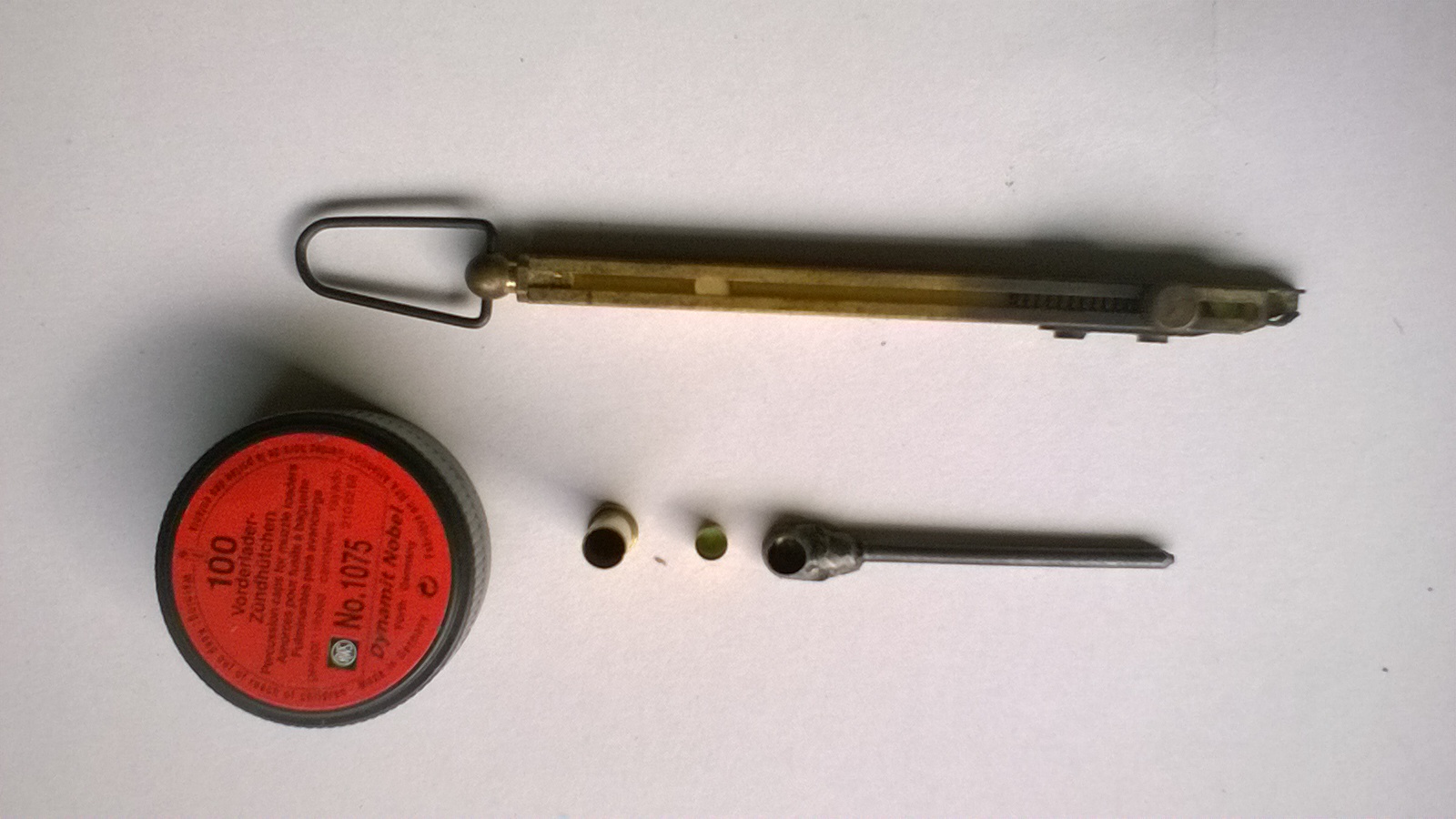

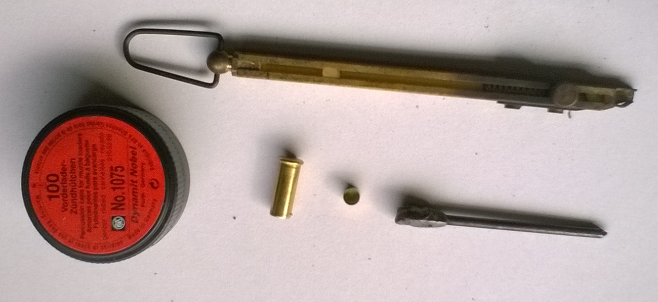

Dentro de una baina recortada del 22lr cave el piston, solo tienes que soldarle con estaño un mango y ya tienes un empistonador. yo tengo uno hecho asi.
SALUDOS

sakovalmet escribió:Dentro de una baina recortada del 22lr cave el piston, solo tienes que soldarle con estaño un mango y ya tienes un empistonador. yo tengo uno hecho asi.
SALUDOS
Fotillo... Parece bien interesante y fácil
SALUDOS
Pues es bien facil de hacer. Recortar la baina a la altura del piston, y soldarle con estaño un mango de metal de la forma q ue te guste. Con una buena soldadura puedes apretar fuerte el piston. El mango que le puse es un trozo de electrodo que es bastante rigido y como es corto no se tuerce nada. Lo hice para el Rigby pues el martillo en posicion de seguro queda muy cerca de la chimenea y con los dedos me costaba de colocar el piston, tenia que hacerlo en posicion de disparo y no me hacia gracia. Ahora lo uso en el remington 1858 que tambien es molesto colocarlos con los dedos, sobre todo en invierno. En el rigby uso ahora un empistonador que me regalo un compañero que no lo usaba. Para recortar la baina sin estropearla le introduje una broca por la parte lisa y corte apretando con un cuchillo o tijeras de poda( no lo recuerdo). Tambien se pude limar
