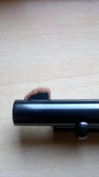

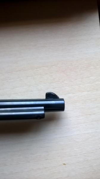

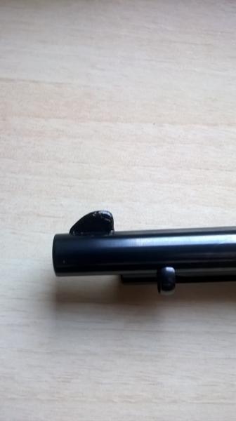

Mensajepor Wayat » 02 Feb 2016 16:36
Como dicen que una imagen vale más que mil palabras , os adjunto unas fotos de como a quedado el punto de mira.
Por supuesto que cuando vaya al tiro ya os explicaré como a ido , me iré provisto de una lima y seguro que lo rebajaré .

Wayat
Mensajes: 281
Registrado: 28 Oct 2014 09:20
Re: Punto de mira Uberti 1873 ( tira alto )
Mensajepor Wayat » 02 Feb 2016 16:40
Más o menos e tardado una hora en todo , con lo cual quién tenga un revolver de estas características y le tira alto , lo animo que lo haga sin pensarlo dos veces.
