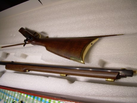

Hola a todos.
Hace poco me llegó un Kentucky que llevaba bastante tiempo esperando y lo fui a probar al campo de tiro. Me sorprendió gratamente su precisión para ser el primer día ya que me he dedicado a probar cargas. El problemilla me surge ahora para limpiarlo porque he quitado la culata pero no logro quitar la chimaza de la parte delantera del cañón (envío foto) y me da miedo mojar la madera al limpiar. Hoy lo haré con mucho cuidado, pero quería saber como hacéis vosotros, si tenéis algún sistema para desmontar todo o simplemente hacéis la limpieza con la parte de la madera que queda acoplada al cañón.

Hola, puede ser que no hayas quitado los pasadores que lo unen al guardamanos. Son unos "pines" de metal que se retiran con un botador o un clavo chato de la medida adecuada.(Verás unos agujeritos pequeños en la madera).Efectivamente viendo la foto ampliada ahí están...je je, sin problemas, a la altura del alza, un poco hacia la boca tienes uno...y el otro a la altura de portabaquetas del medio. Ten cuidado con la madera, se marca a la de "ná".

Gracias Madbullet. Ya he visto los pins que me decías. Van sellados con una masilla y no se la quiero quitar. De todas formas le he echado agua con un embudo y no se me ha derramado nada por fuera. Realmente ha sido mucho mas fácil de limpiar de lo que me imaginaba, mucho mas sencillo que el revólver. Tengo que decir que el revólver lo desmonto pieza a pieza cada vez que tiro.

El rifle Kentucky y similares de caja larga no hace falta desmotarlos para limpiar bien el cañón. Con trapos de algodón humedecidos en agua jabonosa y después otros igual pero mojados en solución de agua+taladrina se limpian perfectamente. Una vez seco el cañón por dentro se le aceita discretamente con una trapo limpio en el lavador de la baqueta y ya está.

Orión, ve muy atento en no mojar la madera, que no está barnizada por dentro...

Permíteme que te de un concejo. Cuando tengas el cañón quitado de la madera, ponle grasa de caballo u otro tipo de grasa consistente a la madera en la cuna donde va encajado el cañón....pero bastante grasa, sin miedo, y después colocas el cañón sobre la grasa y lo montas, la grasa que salga fuera una vez montado la quitas con un trapo y listo, te aseguro que pueden pasar años sin quitar el cañón y no se te oxidará. Así lo tengo yo hecho en mis rifles y el otro día desmonté uno y está lleno de grasa pero le limpias la grasa y el cañón está como de fábrica.
