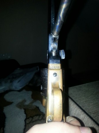

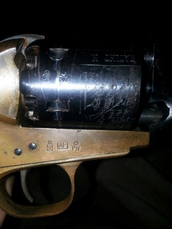

Es un Colt Navy mod. 1851 tiene tres marcas en el armazon y dos en el cañon en el tambor tiene otras dos marcas y las letras PATENT N. Es del calibre 36. El numero de serie que aparece es 50618. Las marcas creo que son marcas de prueba de italia. Haber si puedo reducir de tamaño las fotos y las subo y me decis si es original. Gracias por la ayuda

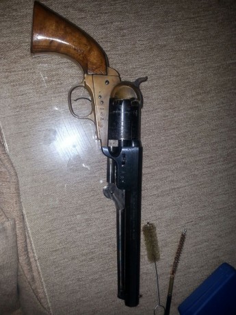

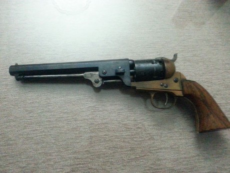

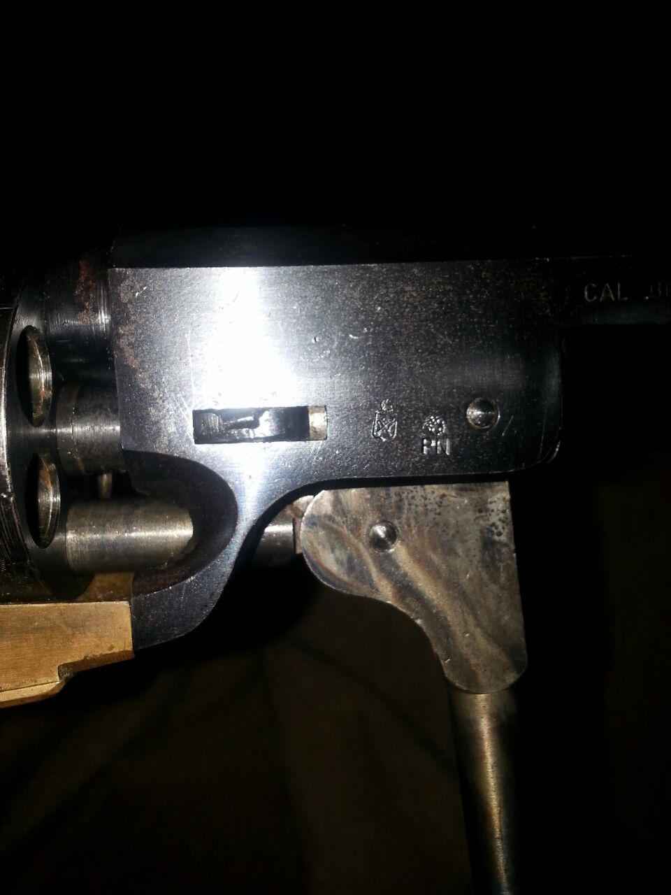

Por las fotos se ve que es una réplica italiana, de San Poalo (ahora Euroarms of America) o de Pietta, de un Navy Confederado, al ser el armazón de latón. Se ve que ya tiene años y que no ha estado bien cuidado. Yo tuve uno igual hace veinte en calibre 44 (arma que en origen en ese calibre nunca existió), pero si en 36. Para divertirse en tiro informal puede servir, no para competir, y eso contando que no tenga holguras graves a las que tan propensas son las réplicas de revólveres tipo Colt de latón (lo digo por experiencia propia).
