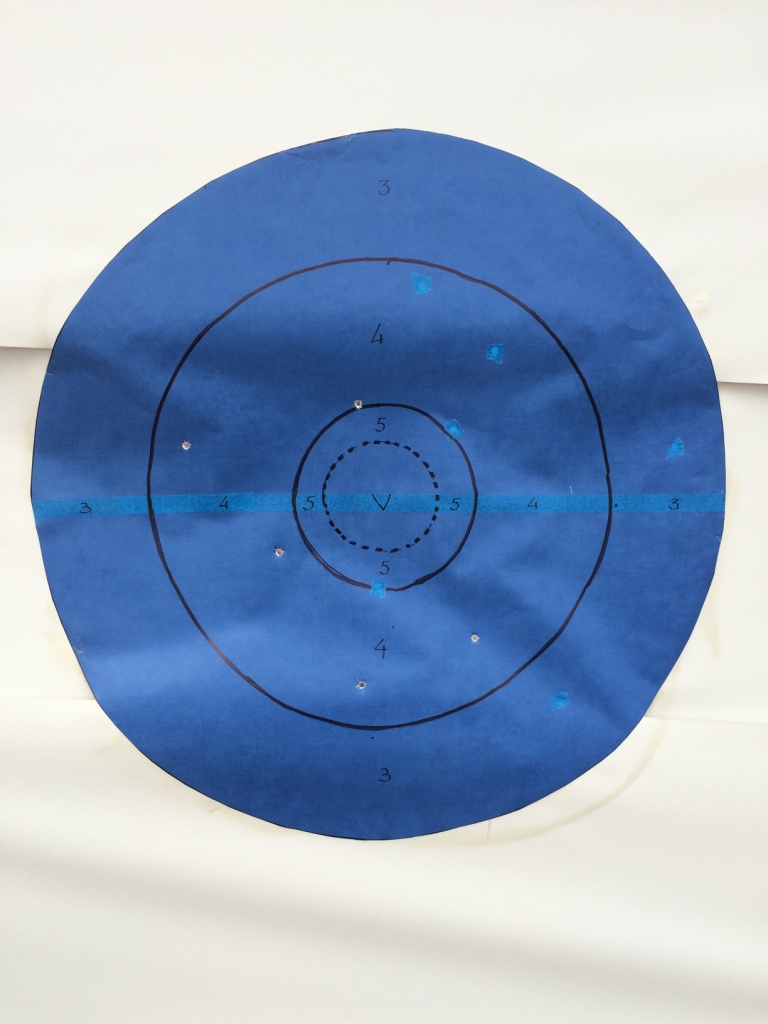

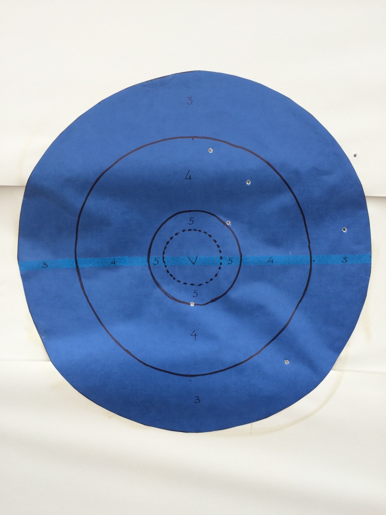

Estos son los blancos de 500 yardas de Jesús Olivares (siete disparos) y mío (cinco disparos)

Y el mío a 600, con el pepinazo en el larguero inferior del marco. La división entre áreas es ligeramente distinta a la que aparece que es la de 500
De hecho habría dos cincos
Del tiro a 1000 no ponemos fotos que nos reservamos para mejores actuaciones
Juan
Juan

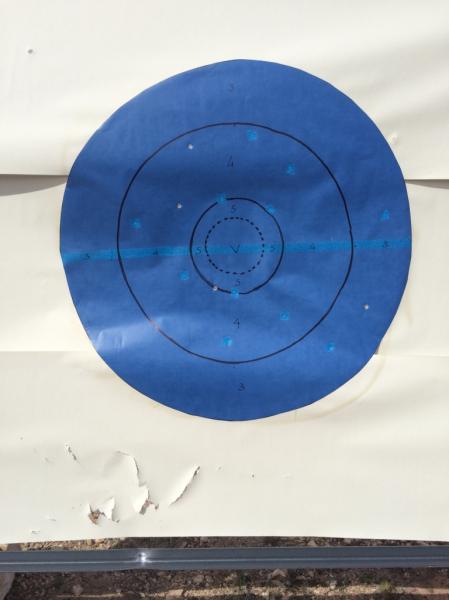

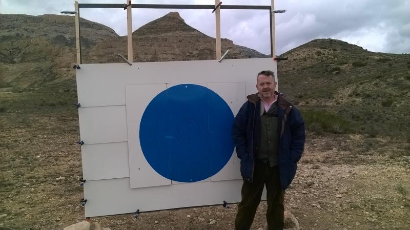

A las nueve estábamos ya reunidos para empezar la faena................ llegada a la zona del blanco a las 09:30 y comienzan los problemas.
Hoy el aire estaba mas bravo que el sábado pasado y a pesar de que habíamos cambiado el soporte de papel por tablero, este no había manera de que se quedara sujeto por lo que nos vamos a San Vicente a por madera y sargentos para sujetar con mas "salero" que con las pinzas
Una hora y poco más tarde estamos de vuelta y la cosa parece que se arregla y dejamos preparado el blanco para 500 yardas ya que consideramos que con el aire racheado que nos disfrutábamos seguro que no íbamos a pasar a mayores.
Abren fuego dos Gibbs, uno del .40 y uno del .45............. el del .40 manda la chimenea al guano y rompe la llave, esto empieza bien.
El del .45 utiliza cargas de suiza del 3 (75 grains) y le cuesta entrar en eficacia tocando el blanco siempre por la derecha (y una vez con un rebote a juzgar por el tamaño del agujero) respondiendo mal a las correcciones.
Como yo tenía la referencia del tiro del sábado pasado, tras comernos los bocatas de la comida me pongo el "terno" y preparo el diópter para 500 refugiándome en el coche ante lo incómodo del viento........... momento en que me dice Antonio que no me canse que el blanco ha desaparecido.
Menos mal que al menos no he llegado ni a tirar el disparo de limpieza con lo que no he tenido que limpiar el fusil en casa.
Vamos al blanco y vemos que se han partido algunos de los tableros y ha salido todo volando dejando algunos trozos de tablero fijados por los sargentos.............. vamos, que hay que pensar en otra solución, aparte de plantearnos cambiar el horario de tiro ya que según me informan en el cuartel en donde entrego la llave del campo, los francotiradores van casi de noche, montan el tinglado y tiran con las primeras luces y lo dejan sobre la una pues al parecer lo normal en ese campo es que a esa hora se levanta un viento de narices.
Total, que hoy pocas conclusiones pero alguna hay
Es posible que la carga de 75 de suiza del 3 sea baja para estos menesteres
Habrá que plantearse el cambio de timing
El sábado que viene no podemos ir porque tenemos los territoriales en Náquera, pero ya falta menos para que vayamos el 28, con el tema del blanco "perfeccionado"............ joder, vaya pasta que nos estamos dejando en el jodido blanco

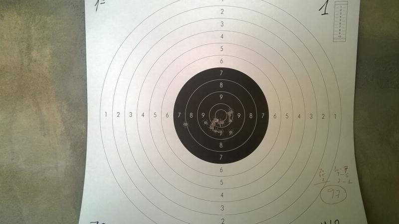

Hoy hemos tenido (de hecho siguen allí) el Territorial de la Valenciana a 100 metros.
Vamos a analizar algunas cosillas que he descubierto en la tirada
Withworth
Empiezo con dos nueves altos (ajuste del diópter después de haberlo tocado para las 500 yardas ayer aunque no tirara), toco y entro en el diez pero empiezo a tirar a la izquierda (se veía claro en el momento del disparo)
Tras varios fallos, y viendo que alterno dieces con ochos, me paro a pensar y decido adelantar la mano izquierda y se corrige la tendencia a disparar con la anilla desplazándose a la izquierda. Buen descubrimiento, una pena que me haya tenido que comer dos ochos y haya cerrado con un 93. Jesús Olivares se ha cascado un buen 97 con su Hawken Match......... no es mala cosa llevar pelo. En la foto se ve su más que buena tirada. El 7 ha sido el último disparo totalmente confiado............ que mala es la confianza
Minié
Tirada aceptable con un solo diez y 90 puntos
Maximilian
He tirado bien pero empezando con una agrupación el el 6-7 a las cuatro. Los tiros me parecían buenos por lo que corrijo con el punto y empiezo a hacer nueves y dieces, con algún tiro alto............ total un 85
He tirado con la segunda piedra "centenaria" que ya está algo corta, pregunta a los expertos ¿es posible que la longitud menguante de la piedra vaya modificando poco a poco el centro de impacto de las series?
Mañana me voy a Elda a comprobar si con una piedra nueva se corrige la tendencia........... amigo Andrés, no te relamas todavía que aunque he hecho pocos puntos la tirada era bastante buena.
Freire y Brull
Limpiando en cada disparo los cinco primeros se van a donde les sale de las anillas..................... paso de limpiar y tiro seguido entrando en el diez sin problemas. Como ya me entraban bien, me confío y marro los dos ultimos disparos (9 y 8 alto), me como un ocho y cierro con 94
Bueno, ya no hay competiciones hasta Mataró
Juan
