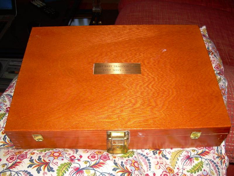

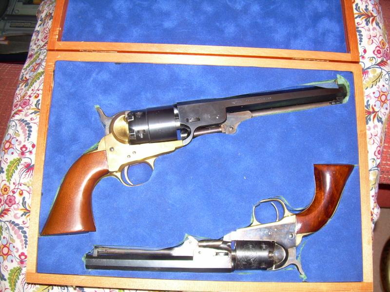

Ahí van fotos. Ahora entendereis porque quiero aprender a hacer una caja en condiciones. gracias de nuevo

Puedes dar un toque más propio cubriendo el poliuretano con una tela arrugada o modificar todo el interior siguiendo los consejos del compañero.
Por cieto: qué chulo el Navy!! es el OTT?

Muchas gracias mdosll, es un halago después de ver las cajas que les has preparado a tus armas. Hice lo que pude cuando me inicié en esta afición. He de decir que no soy tirador de avancarga, aunque sí un enamorado de estas armas y del no tan lejano Oeste.
Viendo vuestros trabajos y con la explicación de LordBlade, creo que las mejoraré sin duda.
Respecto al Navy, que más quisiera yo. Es un Pietta, pero bueno al menos tengo la réplica.

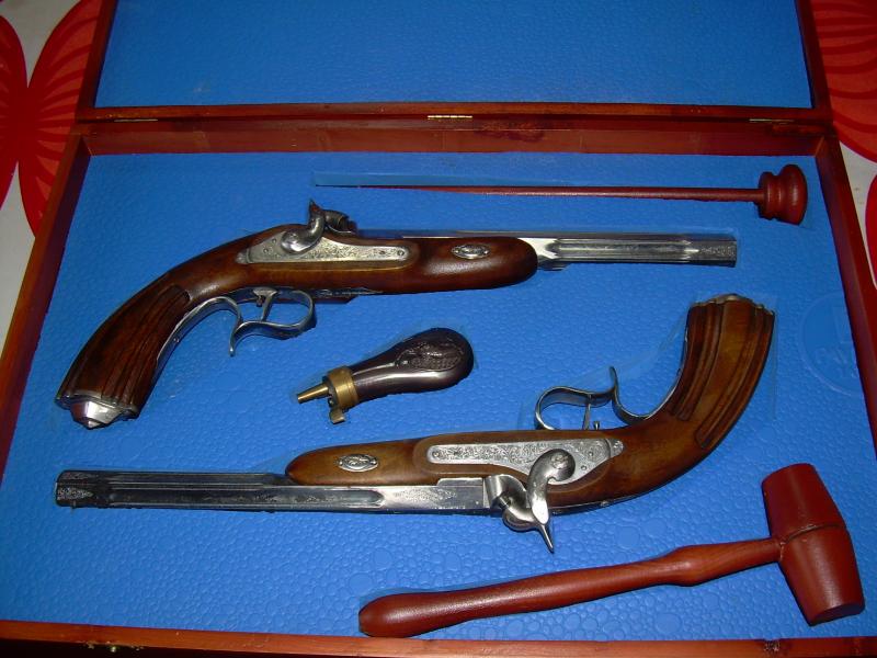

Mis cajas son chinosas. ¿Flojas? pues sí, pero se refuerzan con paneles y punto.
La única que es una maravilla es la de las pistolas de duelo: palosanto africano encerado hecha por el padre de un amigo. Una preciosidad.
