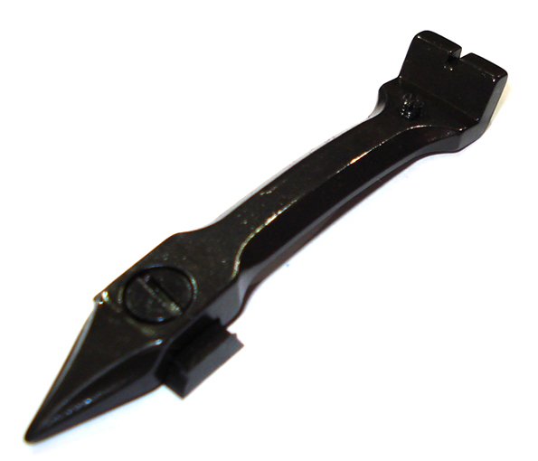

Se puede competir con este alza
Mensajepor BudaFeliz » 22 Ene 2015 13:48
Muy sencillo para entendidos, lo desconozco y quiero salir de dudas
Saludos 00

A que modalidad :?:

Entiendo que a veterli o a Pensilvania.
Porque esa es el alza el Pensilvania de Ardesa.
En las tiradas nacionales no vas a tener problemas. Hay varios en el circuito.
En internacional no te lo sabría decir. con la regulación de altura con tornillo........

andresr escribió:Entiendo que a veterli o a Pensilvania.

Firefighter escribió:A que modalidad :?:
Las prisas que nunca son buenas :oops: las modalidades serian Vetterli, Pensilvania y Nuñez de Castro. Yo que no paso de las autonómicas entiendo por lo que comentan los compañeros que si

Esa es el alza que Ardesa llama "Concord". Es un tipo de alza abierta, parecida a algunas de época que llevaban un tornillo de regulación en altura. No hay ningún problema para competir con ella, aunque es más un alza de caza, porque no ofrece ninguna ventaja adicional frente a un diopter. En Track of the Wolf que tienen copias exactas de las miras originales de época, tienen un alza muy parecida a esa de Ardesa.

hermanoshawken escribió:Esa es el alza que Ardesa llama "Concord". Es un tipo de alza abierta, parecida a algunas de época que llevaban un tornillo de regulación en altura. No hay ningún problema para competir con ella, aunque es más un alza de caza, porque no ofrece ninguna ventaja adicional frente a un diopter. En Track of the Wolf que tienen copias exactas de las miras originales de época, tienen un alza muy parecida a esa de Ardesa.
Gracias por la información, tienes un privado
