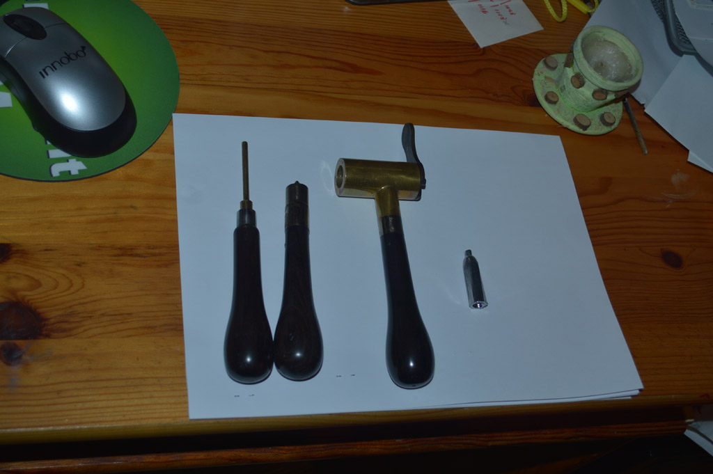

Hola, he estado haciendo balas hexagonales con una tiruqesa de Peter Dyson y he mi sorpresa cuando al sacarlas del model salen con un cilindro en la punta, sabe alguien cual es la forma oficial de dejarlas sin ese cilindro?

Adjunto una foto de la turquesa y del proyectil con el cilindro del bebedero en la punta

No conozco la turquesa, no obstante la sensación es que tendrás que cortar el cilindro después de hacer el proyectil. o modificar la turquesa reduciendo el grosor de la misma en el bebedero, de esta forma la tajadera cortara el sobrante.
Re: Balas Hexagonales con Molde Peter Dyson
Si el cilindro me imagino que se cortara pero habra una forma de hacerlo homogenea para todos los proyectiles con la turquesa me imagino.
EN ello estoy, le he escrito a Peter Dyson
