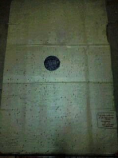

He estado haciendo algunas pruebas de plomeo con la escopeta mortimer de Pedersoli y mirad qué hermosura y perfección de plomeo
El cartón es de 1mt x 1'5mt la carga de 80 grains de suiza nº2 (si no le das "chicha" de comer bien no corre bien el galgo) taco de fieltro y 32 gramos de perdigón del nº9 así que una buena carga para la caza de la menor dentro de los 25 mts de distancia de la prueba si hacemos bien nuestra parte.
Y como vemos llega con bastante fuerza para conseguir ese zorzal, esa codorniz...etc etc

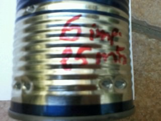

Leyendo este hilo, en lo referente a cazar con arma corta, coincido plenamente con Skiner en el tema de la caza con un revolver de avancarga; creo que está permitida, (incluso en Extremadura) en la medida en la que no puede considerarse arma de fuego corta a tenor de las explicaciones de Skiner (muy brillantes) de los artículos 2 apartado 12, y artículo 3. Aunque todo sea dicho, miedo me da preguntarlo en la Consejería de Medio Ambiente de Extremadura...
Siguiendo con la cuestión legal, me planteo igualmente si uno puede liarse a tiros con un bote (para que nos entendamos) en un coto privado de caza de su propiedad o en el que esté autorizado. Entiendo que no dejaría de ser un ejercicio de PRÁCTICA, y no de caza. Todo ello en relación con el famoso artículo 107 c) que dice "Las armas largas y cortas de avancarga...se utilizarán exclusivamente en campos, galerías o polígonos de tiro de concurso Y TERRENOS CINEGÉTICOS, controlados, para PRÁCTICAS y competiciones, ...." En ningún momento indica que en un terreno cinegético solo se puedan usar para la caza, dice "se utilizarán"... luego a mi entender, te podrías liar a tiros con el bote en dicho terreno cinegético, ¿no creéis?...
Por cierto, fantástico el hilo.
