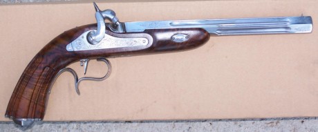

Recientemente he encargado una Imperio tl cal.45 de Arsa.
Bueno pues ya tengo todos los apechusques y hemos empezado fundiendo los plomos del 440 con una turquesa Lyman comprada al compañero Buda Feliz del foro al cual saludo desde aquí.... y no puedo estar mas contento.
 Bueno pues ya tengo todos los apechusques y 00
Estreno en competición de La imperio Tl de Arsa
