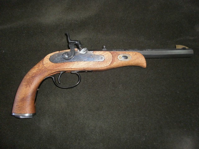

Hola a todos, Estoy haciendo mis primeros tiros con mi pistola made in casa, armada con los mecanismos y el cañon de una Pioneer de Ardesa y dejando de lado el primer dia en que no daba pie con bola, para el segundo ya con la cabeza más fria intenté establecer un sistema e ir probando cambiando una cosa por vez.
Datos básicos;
Sistema: Percusión
Calibre: .45
Bola: .440
Calepino: Tela de sabana bastante fina, la bola entra empujando con poca fuerza. Probé otro un poco mas grueso con el que hay que darle un golpe con la palma de la mano para iniciarlo, pero las estrias lo cortan. los mojo con disolvente acuoso.
Carga: 20 granos de PN INKAEL(lo único que hay en la Argentina por ahora; pronto: ni eso)y el volumen de unos 15 granos de harina de maiz.
Resultados:
Primera serie, Primer tiro: retardo (Chis pum). un 8 a las 3. segundo tiro: encendido instantáneo, un 3 a las 11, tercero: encendido instantáneo, un 1 (ó cero no me acuerdo) a las 10.
Limpié en cañon con baqueta y disolvente (mugre a montones)
Segunda y Tercera serie de 3 tiros con limpieza de cañon entre series: identicos resultados, el primer tiro Chis - Pum y en el negro, el segundo y tercer tiro, a cualquier parte.
Por favor, espero consejos ya que es la primera vez que tiro con una pistola mono tiro; llevo años tirando con revolver y estoy bastante desorientado pues jamás tube una situación igual
Dificultades en la puesta a punto de pistola

¿Es esta, no?
Pues que quieres que te diga que no sepas. Si eres tirador sabrás que para probar la pistola debes empezar por tiros con apoyo como supongo que ya habrás hecho.
Respecto al tema técnico.
Primero ¿Que dureza ofrece ese disparador? también sabrás que en eso depende el 95% de la precisión de un arma. Debes afinarlo. Lo digo porque supongo que irá durillo.
Y por último.... el cisssss pum
Las armas de ARDESA poseen un tornillo de recámara (Como todas pero estos señores escatiman en medidas.
Yo tengo agrandados esos agujeros de recámará.
Se debe ver que el paso del fuego desde la chimenea a la recámara sea lo suficientemente bueno. También supongo que habrás comprobado esto, pero es que no hay más
¿Cargas de pólvora, bolas y calepinos???? pues no, esa pistola debe tirar bien con cualquier cosa, en serio.
Bueno, sigo con lo del tornillo de recámara. Coges una linterna y te introduces por la boca del cañón de la Pionner. Verás que en el fondo hay un estrechamiento que es el orificio del susodicho tornillo que se introduce en la recámara. Verás también lo reducido de su diámetro y lo dificil de quitar la mierda, puesto que allá no llega a entrar la baqueta de limpieza.
Yo te recomendaría agrandarlo. ¿Como?
O bien desmontas el tornillo y lo haces con un buen taladro de pie (Complicado pero viendo como trabajas se puede hacer) o te preparas una broca y fresa lo suficientemente larga como para hacerlo desde la boca. Con un taladro de mano se puede.
Yo lo hice así con un pensilvania, entonces... con una pistolita no será más difícil.
La ñapa consiste en agrandarlo lo más posible para facilitar el paso de la pólvora hasta el orificio del apéndice de la chimenea, ya que esto va atornillado justamente ahí. En plan diámetro y acabando con broca cónica para hacerlo abocardado y así facilitar la entrada del negro elemento.
Se nota y mucho
Cuando cargues la pistola, le das unos palmetazos después de introducir la pólvora, para que asiente bien en el fondo.
Con esto, si la pistola no tira bien, la puedes dejar de decoración, pero lo dudo mucho.
Ya me contarás

Gracias Silexpedernal, ese es precisamente el tipo de ayuda que necesito.
Efectivamente esa es la pistola de marras y aun me quedan varios retoques por hacerle como ser que la cola del disparador tiene un recorrido muerto muy grande y como no tiene regulación seguro que tendré que comer madera para que suba algo más.
Además, para soltar el disparo hay que apretar con ganas, pues está muy duro y tengo el tornillo de regulación de la nuez al máximo, media vuelta más y no engancha
El muelle real tiene una tensión muy alta, pues a los pistones que estoy usando los machaca a pesar de ser tambien durisimos, cosa que con mi colt navy tengo de martillarlos 2 veces para que salgan el 80% de las veces (son unos argentinos que se están empezando a fabricar. A los otros se los guarda para concursos).
En fin, que me quedan unos cuantos trabajillos para hacerle a mi "opera prima"
Un saludo y gracias

Re: Dificultades en la puesta a punto de pistola
Según cuentas, esa pistola, tiene todas las cualidades, para no dar ni una en el blanco. Tendrás que mejorar todo lo que comentas.
¿Gatillo duro? pues eso.
Yo tengo una Pionner y es una verdadera delicia. Tanto la forma de asirla como la de dispararla. Es lijera y se toma muy bien. Las puntuaciones no cuento porque el malo soy yo, pero igualo a una Le Page de Pedersoli, con lo que....
Gracias a todos, sin embargo lo que no me queda claro es porque con el cañon limpio sale con retardo y bastante centrado y en los proximos el retardo desaparece pero la agrupacion se va cada vez mas al traste. Eso pasa cada vez que lo limpio en la misma sesion de tiro.
¿Lo del retardo es también cuando limpias en la sesión de tiro?
¿Has mirado en el tornillo de la recámara como te indiqué? Abajo del todo??
Ahí está el puñetero agujerito al cual no llegas con la baqueta y cada vez que limpias, lo llenas de mierda.
Silexpedernal escribió:¿Lo del retardo es también cuando limpias en la sesión de tiro?
Exactamente, el primer tiro de la sesión, con el cañon limpio ( eso supongo) con retardo, los dos siguientes fuero sin el.
Limpio el cañon en el puesto con solvente de PN (no desmontando el cañon), lo seco y otra vez con el retardo en el primer tiro y vuelta a repetir con identico resultado.
Los tiros "retardados" quedan en el negro y los otros se van lejos.
Mire anoche el cañon con la linternita y que supuestamente estaba limpio; me sorprendí al ver que estaba juntando herrumbre, Bastante cepillo de alambre y aceite antioxidante y aparentemente quedó.
Falta controlar y repasar el agujerito, a ver como soy capaz de llegar a él.
¿Mejoraría la cosa si antes de empezar a tirar "de verdad" disparas solo un fulminante (sin pólvora ni bala), para limpiar el orificio de marras?
Mi carga
-Pólvora negra entre 12-15 grains (menos de 1 g.)
-No en todas las pistolas, pero las hay que mejoran con sémola, otros 12 grains en volumen de pólvora. Prueba esto, quizás se note bastante mejor
-Bola 440 o 437
-Calepino de ropa de trabajo, el vulgar buzo azul (El color no importa) mide unos 0,35 mm de espesor. Quizás habrá a quien le parezca excesivo, pero en mi opinión es el calepino el que debe cerrar los gases del disparo introduciéndose en las estrías del cañón.
-Disolvente para calepinos: Preparo un bote de cristal o de otro material de estos de 1/4 kg. lleno hasta arriba de calepinos. Chorro de lavavajillas y lleno de agua. Cierro el bote y lo agito. Así se queda hasta que en el campo de tiro lo abro y escurro en el suelo el exceso de agua jabonosa. Los aprieto con el pulgar para que tiren bien el agua.
En el puesto de tiro dejo media docena sobre la mesa y se van atemperando mientras los voy usando.
Mi receta para la próxima prueba:
Calepino gordo y sémola
Si ese calepino gordo que probaste, metiéndolo con solo un palmetazo, fue cortado por las aristas... algo no está bien. Las aristas no deberían cortar el trapo. Mira a ver si las aristas de la boca están muy cortantes o si la pistola tiene la boca abocardada o no la tiene (Debería tenerla) si no la tiene me puedo imaginar que ese cañón ha sido recortado de su longitud normal.
Si es así, se debe meter en un torno y suavizar la entrada con una fresa o muela cónica.
Nos cuentas.
