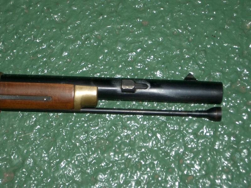

No tengo experiencia con fusiles largos de este tipo y me ofrecen un zouave de euroarms, ¿que os parece este arma? ¿es buena, merece la pena tenerla? ¿que tal su mantenimiento y limpieza? ¿dispara balas tipo minie como los springfield y los richmond? ¿esta estriado? en fin, toda información es sobradamente agradecida.

Muchas gracias LuisMiguel, al final resulta que no es un Euroarms, es un "marca desconocida" de hecho en la guia lo pone asi,en el fusil a simple vista solo pone "made in italy" no se, por fuera parece estar estupendo y el precio me parece bien 200 euros, pero su actual propietario lo adquirio en el 75 que ya son unos añitos, por cierto tener tiene 3 estrías pues le acabo de preguntar por correo. ¿que tal creeis que puede funcionar un arma con esa edad? supongo que si esta bien cuidado ira igual de bien que cualquier otro, pero no se si merece la pena hacer 80km para probarlo ¿o si?.

Podría ser un RANSON, (tres estrías muy grandes y poco profundas)si este es el caso tiran estupendamente bien con cargas muy suaves y proyectil minié de poco peso.
Pon una foto, si puedes.
El precio parece asequible para hacer los 80 Km y probarlo, creo que puede valer la pena.

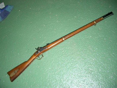

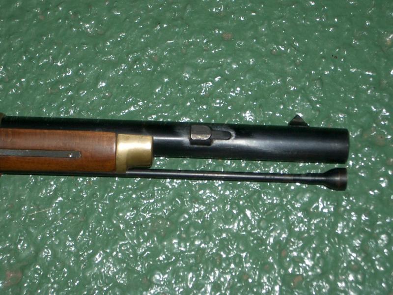

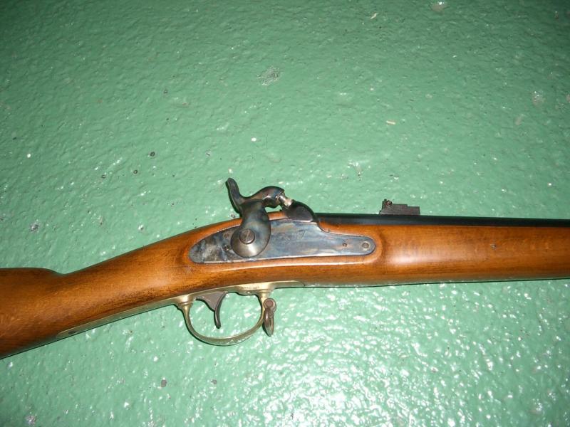

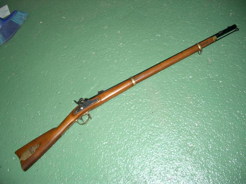

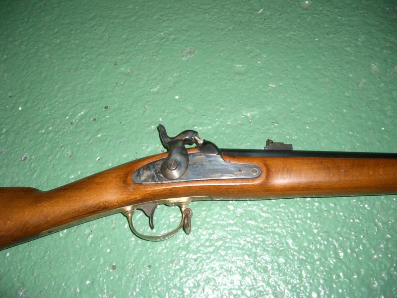

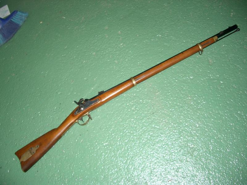

Si firefighter, tres estrías muy anchas, en la pletina debajo de la llave tiene un águila con las alas abiertas y un escudo, y en la barra un circulo con las letras "RI" ¿ranson italy? ¿merece la pena ir a verlo? ¿ranson es una marca exinta o un modelo de zouave? ¿si tiene alguna oxidación en el cañon merece la pena el esfuerzo de puesta a punto? o me dedico a otra cosa, como dije en rifles y mosquetes soy todo un ignorante.

¿Para limpiar este tipo de fusiles despues de una jornada de tiro hay que separar el cañon de la madera? ¿esas anillas como salen? solo tengo experiencia con pasadores.

Creo como te dije que puede valer la pena, las señales que das del arma (águila y marcas)indican que efectivamente es un RANSON.
Es un fabricante no un modelo.
Lo peor del modelo es la madera que es un poco fea (como la mayoría de los fusiles de origen militar)
Estos modelos tienen un pavonado muy bueno, pero si esta oxidado y es superficial no importa pues tiene un buen arreglo y además te abarata el precio.
En general a los fusiles se les quita de la madera para hacer una limpieza muy a fondo pero no es necesario siempre, al mio lo limpio sin sacar la madera (es fácil),
Las abrazaderas de latón se quitan muy fácilmente pues apretando (con la mano) una aguja que las tiene prisioneras se sacan hacia arriba sin problemas también hay que retirar el tornillo de la rabera para soltarlo de la madera, no es complicado en absoluto.
Si te lo quedas te puedo aconsejar en cargas y tipos de proyectil (que a mi me funcionan)
