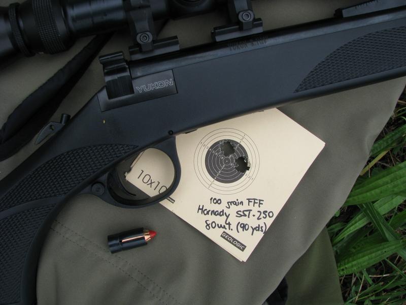

Hola.Yo tengo un Ardesa Yukon con un cañon de 24 pulgadas,calibre .50 y el mismo paso de estría que el tuyo.
La maxima precisión la vas a conseguir ,tras colocar un visor de aumentos,utilizando munición tipo sabot.La única pega es que es más cara y dificil de conseguir que el resto de los proyectiles.Aqui puedes ver una muestra:
Para ahorrar un poco,puedes adquirir los sabots en bolsas de 50 o mas(yo los compro en Midway Iberica) y fundir tu mismo los proyectiles(diametro .452).La casa LEE tiene varios moldes validos.
