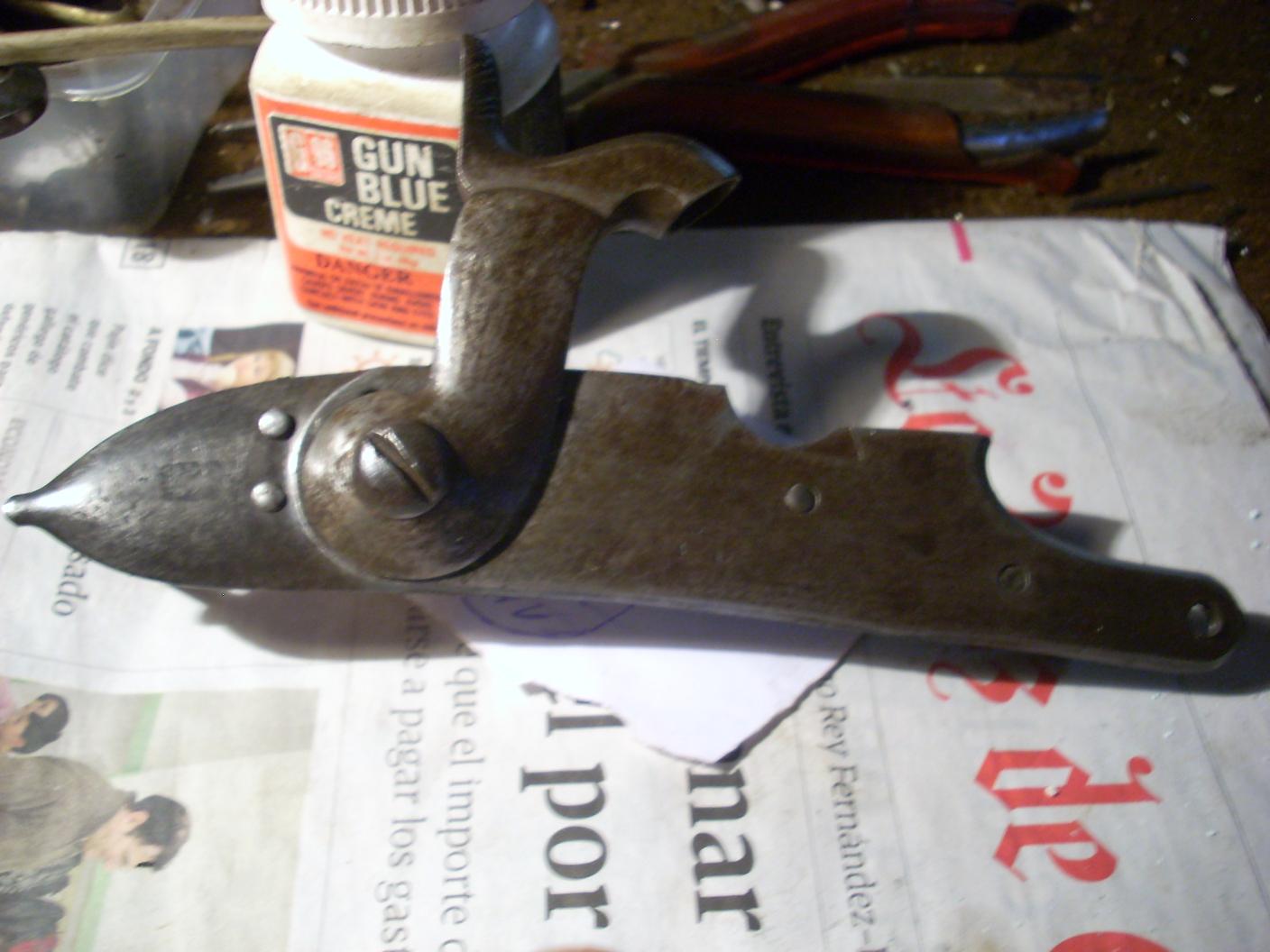

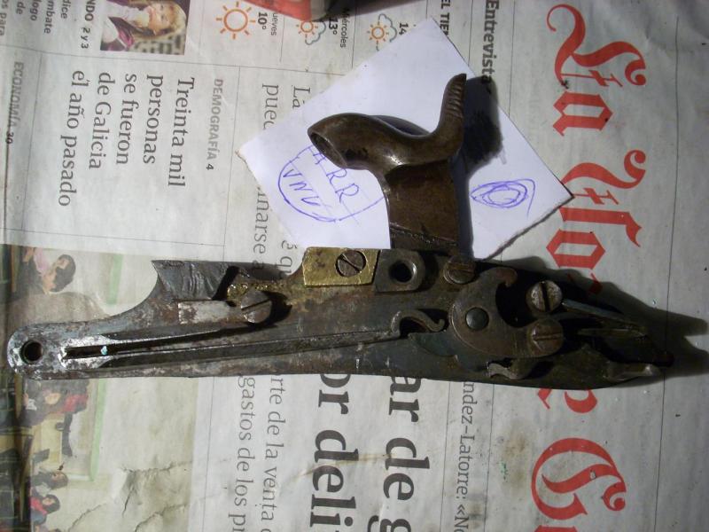

Bueno como os comenté este fin de semana he ido a casa de mi padre y le he sacado algunas fotos mas al arma, a la culata no se las he podido sacar ya que mi padre la ha mandado a barnizar y reparar algunos defectos que tenía. dejo las fotos del mecanismo de disparo, podeis ver que hay un pequeño escudo detrás que en otra foto mi padre ha dibujado a boligrafo lo que se consigue ver. Tambien de las marcas del cañon y la longuitud del mismo, a ver si con esto podemos aclarar algo mas. gracias
Hola muy buenas después de pasar por presentaciones os planteo mi duda, hace unos días mi padre consiguió 80
aquí se intuye el pequeño escudo al que me refieron

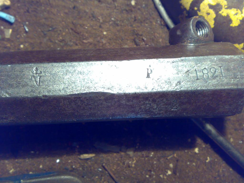

aquí se ven las incripciones cañon la N la P y 1821

el cierre del cañon con el dibujo del escudo

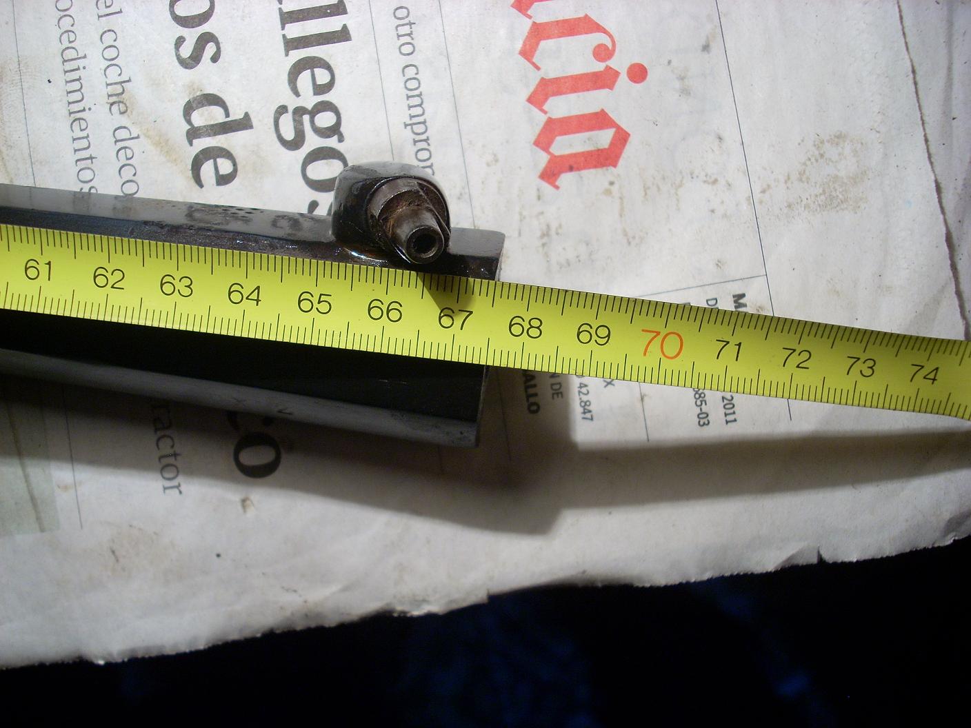

la longitud del cañon

Estupendas fotos que permiten algún comentario más y alguna rectificación.
En primer lugar debo decir que seguramente la llave es la original de la caja pero ha sido, como digo limada su plantilla y retemplada, para convertir lo que fue una llave de chispa modelo 1815 en una llave de percusión. Se aprecian perfectamente por la parte trasera los restos de la cazoleta y hasta uno de sus tornillos de sujeción, cazoleta que era de latón por cierto pero que ha sido eliminada, siendo la plantilla en parte limada.
Aquí te muestro la llave en su estado original y en el estuche de su fusil español modelo de 1815. Obsérvense el cepote con su anilla y el disparador recto tipo similar al francés:
Te puedo decir, además, que la llave que tú nos muestras es española, pues tiene la marca del maestro armero Agustín de Arrieta que ejerció de chispero en Placencia de las Armas a partir de 1808 Esto es, las siglas del “escudo” (marca) A ARR.
Como comentábamos por la caja con el cepote del guardamonte, etc. pudo dicha caja pertenecer a un fusil. Rectifico con lo del fusil francés, pues el modelo español de 1815 era prácticamente una copia del francés y, como él, tenía el disparador recto.
En cambio el cañón mide exactamente la longitud de los cañones de las tercerolas modelo 1789 y 1801 (seguramente perteneciera a este último modelo, aunque es algo que no se puede afirmar rotundamente solo por la fecha de fabricación).
Las marcas del cañón como he dicho indican: la N que ha pasado la prueba con Normalidad. La P que pertenece su factura a las RRFF de Placencia La fecha de fabricación, no hay duda, es 1821.
En cambio de las otras marcas te puedo decir que no pone HX Z. Fíjate bien porque en realidad la H es una E con flecos, al estilo de la época. Esto es EX Z, es la marca del examinador de Placencia que por aquellas fechas era un miembro de la prestigiosa y abundante dinastía de los Zuloaga. Concretamente es la marca de don Ramón de Zuloaga Ubera, Mtrº examinador de las RRFF de Armas de Placencia entre 1810 y 1848.
