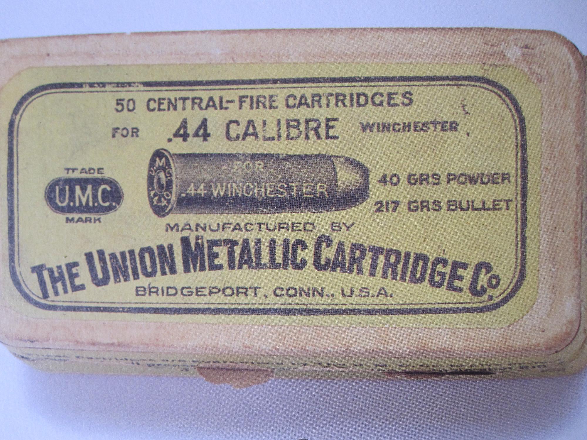

Pues desconozco cual es la mejor carga para agrupar, pero la carga original era fuertecilla.
Muchas gracias Busman. Esperaré a una orientación más concreta de carga, teniendo en cuenta, que no es para defensa.
