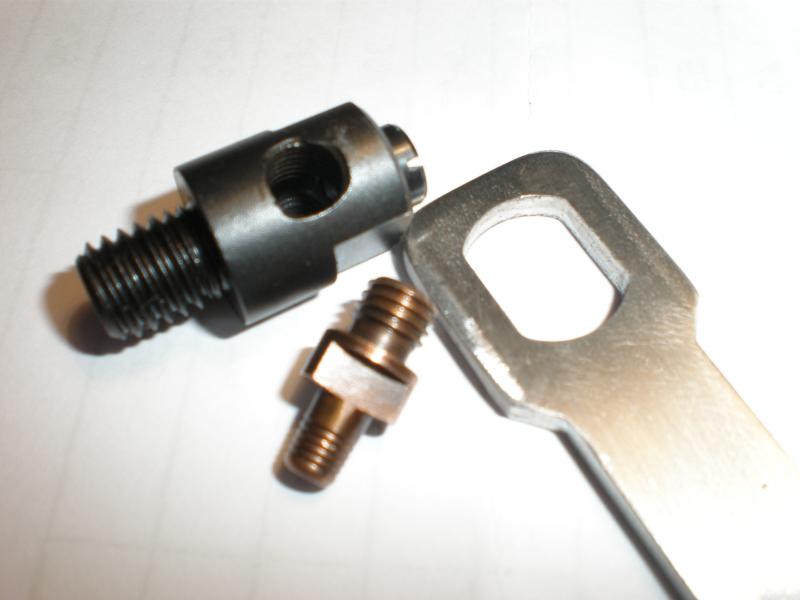

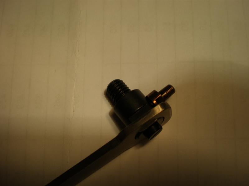

Amigo silexpedernal, dame tu opinión sobre la llave que ME HAN hecho para cambiarle el oido y ponerle chimenea al Jäger.

Parece muy bien construida. Si el acero es bueno, tienes llave, para toda la vida

Salitre escribió:Parece muy bien construida. Si el acero es bueno, tienes llave, para toda la vida
Totalmente de acuerdo. Si el acero es bueno, chapó
Una llave fija de las estandar suele tener una resistencia y dureza superior, pero esa llave abraza la totalidad de la bombeta y eso es un puntazo.

El agujero del oigo es de 1,57, ¿vale la pena ponerlo a 2 mm?.

Yo seguiría con el tamaño del oído. Siempre estás a tiempo de aumentarlo si tuvieras problemas de encendido.
Dios, que precisión, con que coño has medido ese agujerito.
Creo que el mio fue taladrado con 1,5 y va de lujo. Una broca de 1,5 puede dar un agujero de 1,6, perfectamente
El que mide 2 mm es el del mosquete. Creo que debes experimentar con esa medida de 1,57 y creo que te irá bien, siempre se puede ir aumentando poco a poco, pero no a 2 mm, me parece demasiado.
