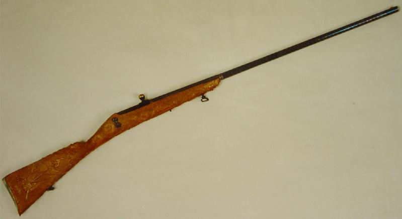

Se trata una tercerola de retrocarga con sistema Riera, patente de 1852.
Mariano Riera realizó numerosos proyectos interesantes, registrando varias patentes tanto en España como en el extranjero, aunque no tuvo mucho éxito comercial. Fue uno de los creadores de la Fábrica Durango de armas militares, destruida durante la GUerra Carlista de 1872-76. Después se asoció en Madrid para crear la empresa Zamora, Riera y Cia (Zamora y Cia), que construyó algún lote de las carabinas reglamentarias modelo 1857.
La patente Riera de 1852 consistía en que el cañón se despalzaba hacia adelante por la acción de una palanca, como se puede ver en las fotos.
Pero la base de su invención consistía en el cartucho, que a algunos les sonará como una especie de mezcla entre el sistema "Volcanic" , el Dreyse y el Lefaucheux. En realidad se trataba de un proyectil de plomo troncocónico y hueco en su cuerpo. En el interior del hueco se alojaba el fulminante en la base de la parte más maciza de la bala, y la pólvora. El conjunto se cerraba mediante una chapa metálica atravesada en su centro por una aguja o espiga de hierro que, llegando hasta el fulminante, encendía la carga al ser golpeada por el percutor.
El martillo debía golpear en un yunque percutor que transmitía a su vez el movimiento a la aguja del cartucho,la cual quedaba alojada en la culata una vez cerrada el arma, a través de un orificio al efecto. La verdad es que era un mecanismo algo complicado y no tuvo mucho éxito. Como curiosidad conviene decir que el arma tiene el cañón de ánima lisa, por lo que las ventajas del sistema serían limitadas.
De todas formas no deja de ser interesante el trabajo(casi siempre poco conocido) de algunos españoles en la carrera por la retrocarga en las armas militares. En 1853, patentó una pistola de retrocarga con un sistema de cartucho de espiga central parecido al anterior.
Riera participó en otros proyectos más avanzados como un fusil de retrocarga en 1865, etc.

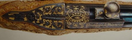

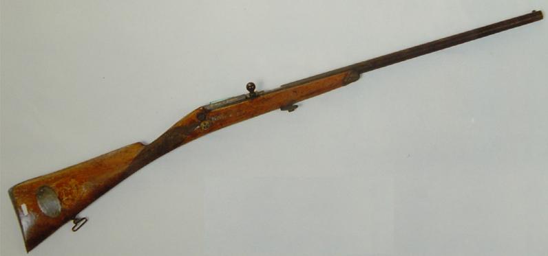

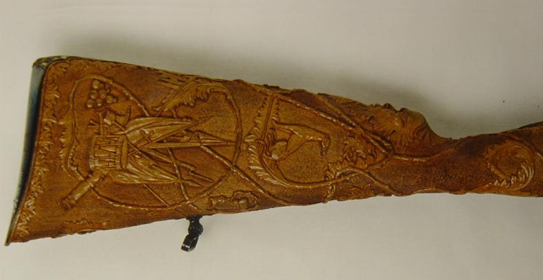

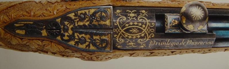

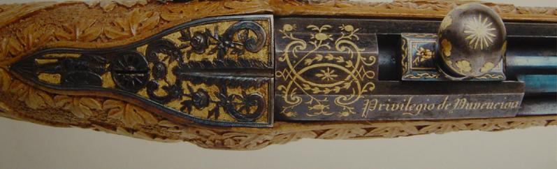

Abundando en el tema de los inicios de la retrocarga en nuestro país (y no puedo dar más pistas), quizás este modelo sea el más conocido ¿de qué se trata?
...Está bién, daré otras pistas. Esta patente de 1855 tiene un antecedente muy importante en una escopeta de lujo,patentada en 1853 y que perteneció a un personaje muy importante y poderoso. Aquí un par de fotos:
¿Quién patentó estas armas y quién es el famoso personaje?

Re: ¿QUIEN LO SABE?
¿La patente es de Dreyse?
Re: ¿QUIEN LO SABE?
JERICO escribió:¿La patente es de Dreyse?
Caliente, caliente.
De hecho el arma utiliza un cartucho en todo igual al Dreyse, pero el sistema de obturación difiere sensiblemente.
La patente no es de Dreyse sino de un inventor español.

Re: ¿QUIEN LO SABE?
¿Sistema Soriano?

Re: ¿QUIEN LO SABE?
¿El personaje es el General Espartero?
Re: ¿QUIEN LO SABE?
JERICO escribió:¿Sistema Soriano?
JERICO escribió:¿El personaje es el General Espartero?
Ambas respuestas son las acertadas
Según la información disponible, el arma presentada en segundo lugar, fue un regalo de la Villa de bilbao al General Espartero.
Para más información sobre Donato Soriano Garrido, es muy interesante el siguiente texto.
http://www.ejercito.mde.es/en/unidades/Madrid/ihycm/word-pdf/barcelona-piezas_mmm_06.pdf

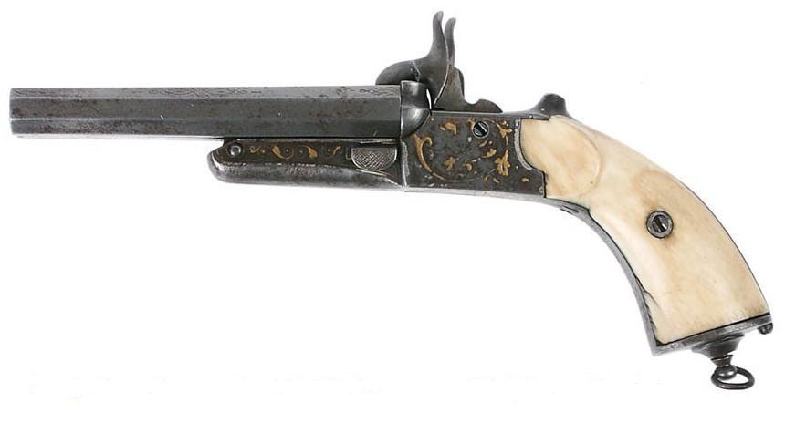

Un minuto y pongo una

Re: ¿QUIEN LO SABE?

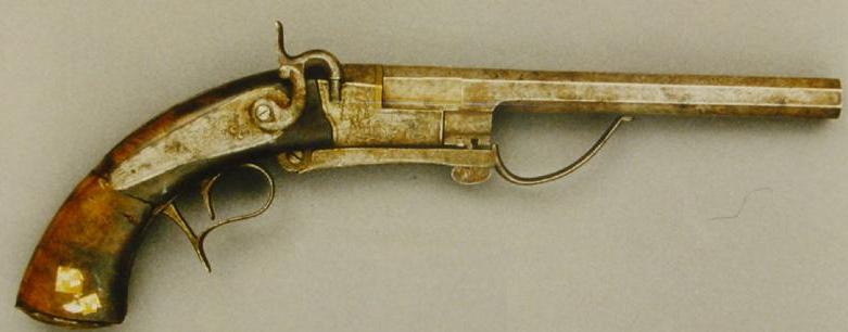

Es fácil, no es nada del otro mundo, también es de fabricación nacional y está en un museo de la Península
Re: ¿QUIEN LO SABE?
Esta es muy facil. Sistema Lefaucheux

Re: ¿QUIEN LO SABE?
Salitre escribió:Esta es muy facil. Sistema Lefaucheux
¿Y el fabricante?
Re: ¿QUIEN LO SABE?
JERICO escribió:Es fácil, no es nada del otro mundo, también es de fabricación nacional y está en un museo de la Península
Luis Crucelegui.
Museo de la Industria Armera de Eibar.

Re: ¿QUIEN LO SABE?
Busman escribió:JERICO escribió:Es fácil, no es nada del otro mundo, también es de fabricación nacional y está en un museo de la Península
Luis Crucelegui.
Exacto Re: ¿QUIEN LO SABE?

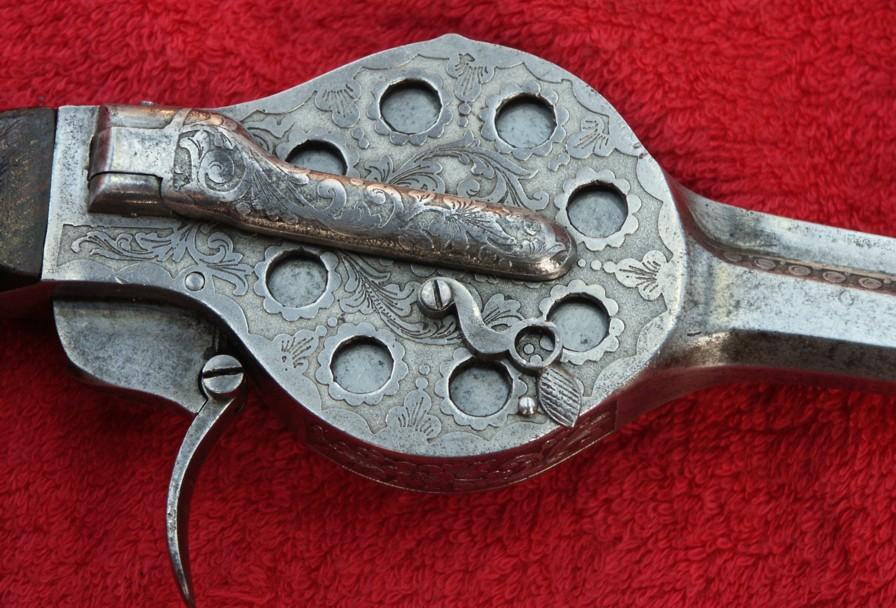

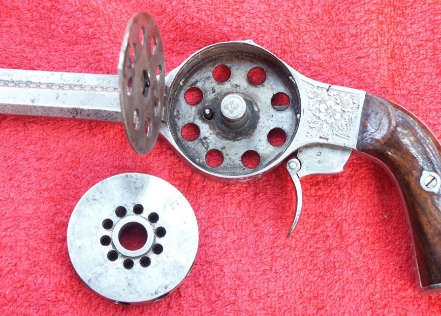

¿Quién sabe qué revolver es este?
Venga que es fácil.
Venga que es fácil.

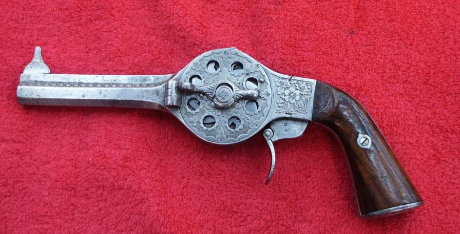

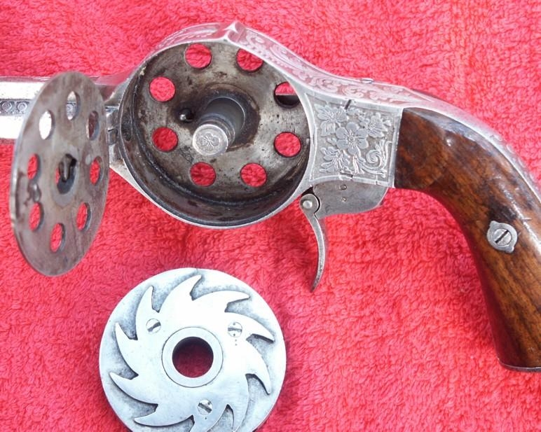

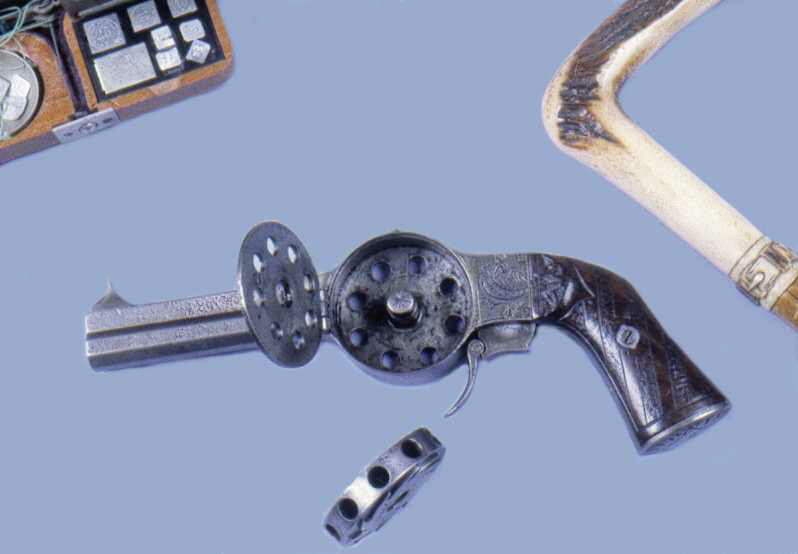

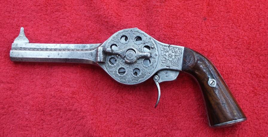

Re: ¿QUIEN LO SABE?

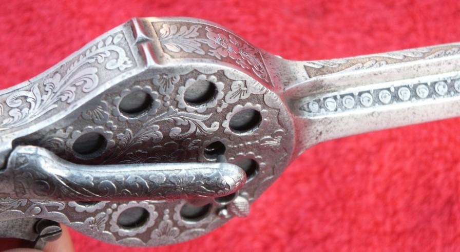

Venga hombre, que no se diga...
Aquí del lado del percutor:

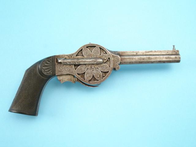

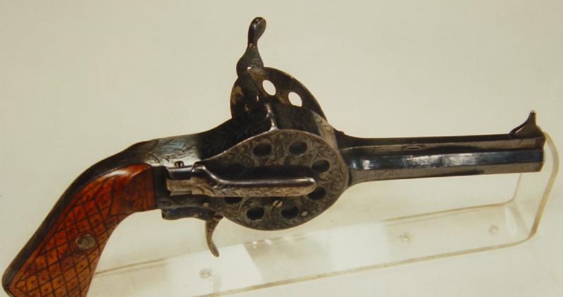

Aquí otro, esta vez con el tambor ventilado je,je...
Oootro distinto...si hay muchos.
Re: ¿QUIEN LO SABE?

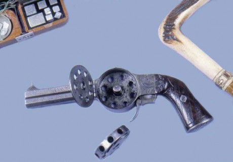

Se trata del revolver radial Noël-Gueury, llamado por sus inventores "Le Rotovolver".
Sus recámaras están dispuestas en un tambor vertical como los radios de una rueda.
De calibre pequeño (7mm) tiene en cambio una alta capacidad de disparos (se hicieron versiones de 10 o 12 tiros).
Es un sistema ingenioso y muy simple, de doble acción. Al apretar el disparador(ocultable) se hace girar la rueda gracias a la corona dentada situada en el lado izquierdo de la misma.
En el lado derecho, en lugar de chimeneas, hay unos orificios especialmente diseñados para albergar píldoras fulminantes.
Evidentemente se trata de un arma de bolsillo a la cual su forma aplanada hace más fácil de ocultar.
Es un arma de avancarga que utiliza cartuchos combustibles de papel. Al extenderse el uso del cartucho metálico, sus inventores trataron de adaptarla para que se pudiera cargar desde el centro de la rueda, pero el elevado coste hizo fracasar este dificil intento.
Finalmente se vió desplazado por los Lefaucheux que inundaron el mercado.

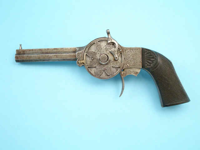

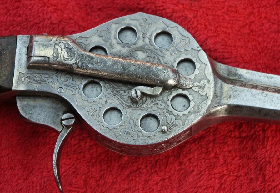

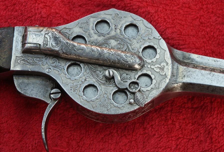

Re: ¿QUIEN LO SABE?
Aquí el detalle del percutor y de cómo funciona el seguro.
