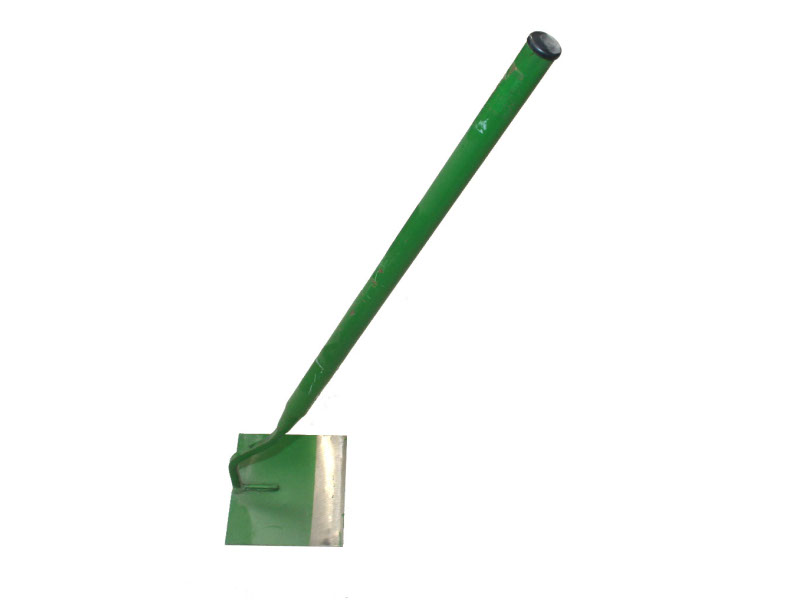

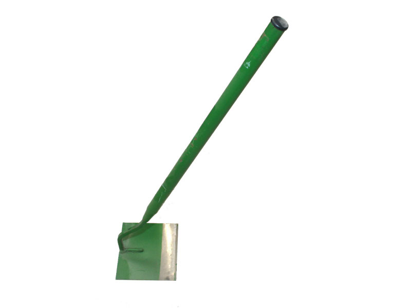

Si el rastrillo no es de un buen acero, no saldrán chispas, o te saldrán con poca temperatura.
Si quieres sacarle máximo partido a ese rastrillo, cálzalo con un trozo de buen acero, como puede ser el de una hoja de sierra o herramienta agrícola, (azada, legona, etc). Las herramientas agrícolas marca bellota, son de un acero estupendo para la obtención de "suelas" para rastrillos. No valen las de Marcas "Made in Chinos".
Si no sabes como calzarlo, pregunta.

Tambien te valdria fleje de acero. El que se usa para embalar.

No es por poner peros, pero... no creo ¿Lo has probado?
Incluso la herramienta agrícola no se si será adecuada por insuficiente carbono en su composición
Hay que partir de la base de que el pedernal debe sacar chispas a porrillo del acero que pretendamos colocar de zapatilla. No muchos aceros sacan suficientes. Las limas
