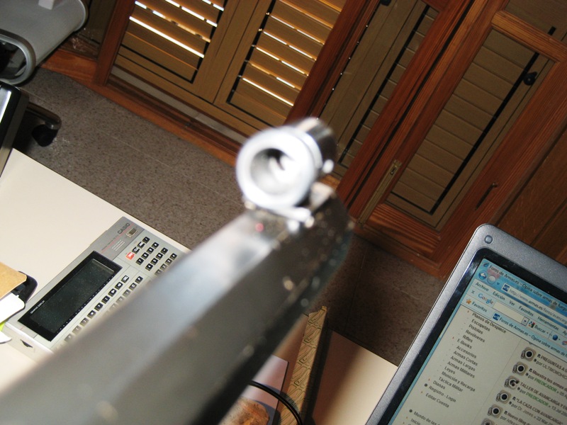

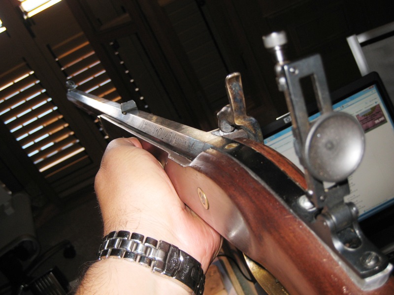

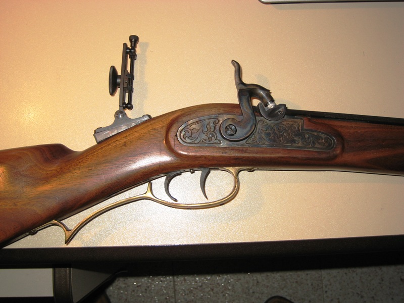

El tunel ya tengo el Lyman 17AEU .464 (metric Dovetail) que va de narices, pero el diopter que tengo montado es el sencillo Pedersoli 445 que no tiene regulación para el angulo y queda fuera de la perpendicular de las miras, requiere un angulo más recto en el lomo del pistolete. Lo he solucionado con una cuña de plomo artesana. El resultado es muy bueno en tiro pero "raro" a la vista.

Es que no es un Woodsman, ni siquiera es Ardesa es un Investarm que es el fabricante que le produce los rifles de avancarga clásicos a Lyman. La madera es de nogal y, efectivamente, solo un tornillo sujeta la llave. Tiene la culata con mayor inclinación (por eso la cuña para el diopter) lo que le da un encare muy cómodo de pié y muy rápido para la caza (con miras abiertas) aunque el alza de origen es fija.

Ahora lo entiendo, las fotos son tuyas y la pregunta de mdosII, disculpad el error.Los Lyman siempre me han parecido muy guapos. Un saludo
