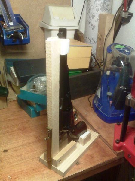

Con los restos del embalaje de un lavavajillas me he construido un soporte de carga para revolver. Es plegable y sujeta de maravilla. No precisa más explicación el mecanismo es tan sencillo como el de un botijo.

Pues te ha quedado muy bien, ahora te falta un poco de lija y barniz y te quedará "de lujo". :wink:

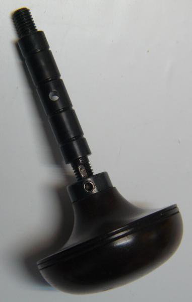

Con ánimo de contactar con "avancargueros" también aficionados a la mecánica, os quiero mostrar mi taller y el último trabajo realizado, que ha sido transformar el champiñón de mi rifle "underhammer" de Ardesa, que se rompió por el casquillo de la madera, en regulable en altura (era fijo). En las fotos no se vé, pero he introducido en la madera un tornillo M-12, cuya cabeza (exagonal en principio) he cilindrado y es lo que queda fuera con el "prisionero" de sujección y el taladro pasante M-8 para recibir el vástago nuevo que he hecho.

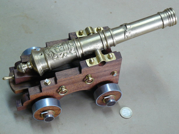

Abundando en mi anterior comunicación, os muestro algun trabajo más

:apla: :apla: :apla: Estás hecho todo un "manitas" :wink: Buenos trabajos, si señor.

Preciosos cañones. Un artista, y con un buen torno y taladro.

No es un taladro, si no una fresadora. Por cierto, el contrapunto del torno, que es ¿Cono Morse 2?
Zaldiko
Mensajes: 1608
Registrado: 30 May 2008 11:01
Ubicación: Cádiz
Re: TALLER DE AVANCARGA Y ENLACES INTERESANTES.
Mensajepor Zaldiko » 03 Feb 2010 22:56
Si, el contrapunto del torno es Cono Morse 2 y el del cabezal MK3. En el cabezal se puede montar, en sustitución del plato, un porta-pinzas MK3-ER25 para usar las pinzas ER-25 de la fresadora, aunque en la fresadora se montan en un MK2-ER25. Se pueden ver estos portapinzas en el siguiente enlace: www.ctctools.biz.

Tienes razón, es una fresadora. No me habia fijado bién.
