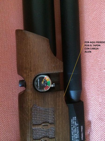

bueno la carabina viajo a fabrica y ayer tarde la recibi con muchas ganas , cojo el paquete y con locura desgarro el precinto abro la caja oooohhh la carabina es la misma ,teoricamente reparada , digo teoricamente por que la cojo la examino de arriba a abajo ,las marcas que le hize para desmontar la funda del cañon hasta que Lobo me dijo lo del secador de pelo me han pintado la funta si si pintado pero como si fuera con acuarelas de mi hija como coloquialmente se dice ""como el ojete"" , tios que soy fabrica si quieres quedar bien hazlo bien pero bueno , la cargo y me doy cuenta que el manometro va con una marca de permanente pero el deposito esta vacio la disparo y el sonido a muelle cojo el telefono ale a cometa otra vez y... no te preocupes que llamo al tecnico que esto se te soluciona te mando una nueva pim pam me llama el tecnico esta mañana le explico el tema me dice que la llene que a el no le perdia digo ya esta el de mrw a parado en un descampado y sea puesto a tirar no te j..... y me dice llenala haber y si eso la vuelves a mandar , la acabo de llenar pierde por la tuerca que hay entre el cañon y la botella pero con dos bonbazos ya pierde pero que silba ,a 200 bares con lo que pierde no la lleno ni de coña , total que desde esta mañana nada nadie se a preocupado acabo de volver a llamar y me dice llama mañana y se lo cuentas al tecnico que el te lo arreglara .... vamos que estoy empezando a irritarme .
Re: Problema cometa lynx mkii
UNA FOTO POR DONDE PIERDE , AHORA QUE ME E TOMADO UNA VALERIANA
Gracias por el apoyo moral , anoche despues de recibir otra llamada del tecnico segui sus instrucciones aprete con la llave allen ese tapon la empeze a llenar y ya no perdia aparentemente al llegar a los 50 bares otra vez psssssss aire para fuera total cojo la llave me cago en todo y me dispongo a apretar como un loco (soy albañil) apreto hasta clavarme la llave en la mano pensando haber si revienta de una put....vez , vuelvo a cargar y nada ya no pierde la lleno a tope pensando lo mismo haber si rebienta ya nada se mantien la presion a 200bares vale una cosa solucionada saco lata de balines le coloco el visor y me pongo a disparar y el ruido aquel a muelle continua aciendolo osea que me da igual ponerle silenciador de hecho grave unos videos chorras con el movil donde se oye el ruido cuando iba bien y anoche grave otro pensando que me estaba volviendo loco para comparar y efectivamente no me e vuelto loco hay una diferencia acojonante .Bueno e llegado al punto de pensar en llamar a la armeria y decir que no quiero la carabina pero en plan cabezon no se ya que hacer luego pongo los videos.
