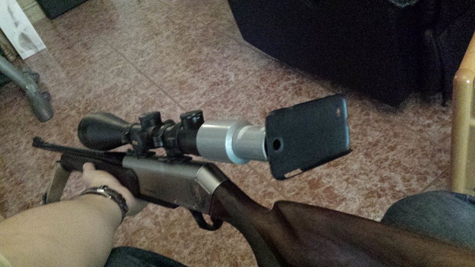

si kieres hacerlo con el movil compras una carcasa rigida para el movil y la pegas con cola a dos reducciones de las de las tuberias de pvc y esta las acoplas al visor y queda bien y haces buenas fotos y para la camara en plan pro hay unos soportes que se acoplan al visor pero no se donde se venden creo que en ebay los tienes comprandolo es Estados Unidos mira ahi si kieres aora te pongo una foto para lo del movil necesitas: la carcasa, una reduccion 50-32 de pvc, un manguito hembra -hembra de pvc de 32mm y pegamento bueno eso para un visor en concreto pal tuyo la reduccion tendra que ser de medidas diferentes bueno saludos y buenos tiros

Gracias elzamorano, el que busco es justo como el de milanuncios pero me parece un poco caro, creo recordar haberlo visto en alguna pajina de alguna armeria española a unos 40 euros pero ahora no lo encuentro, y lo del pvc buena idea, lo tendrias que patentar... A lo mejor si me animo lo pruebo.

elzamorano escribió:si kieres hacerlo con el movil compras una carcasa rigida para el movil y la pegas con cola a dos reducciones de las de las tuberias de pvc y esta las acoplas al visor y queda bien y haces buenas fotos y para la camara en plan pro hay unos soportes que se acoplan al visor pero no se donde se venden creo que en ebay los tienes comprandolo es Estados Unidos mira ahi si kieres aora te pongo una foto para lo del movil necesitas: la carcasa, una reduccion 50-32 de pvc, un manguito hembra -hembra de pvc de 32mm y pegamento bueno eso para un visor en concreto pal tuyo la reduccion tendra que ser de medidas diferentes bueno saludos y buenos tiros
Ya se que este anuncio es viejo, pero funciona el sistema? Que medidas tiene que tener de largo?
Me han dejado uno que queda pegado al visor y sólamente se ve el tubo interior del visor.
