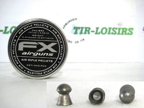

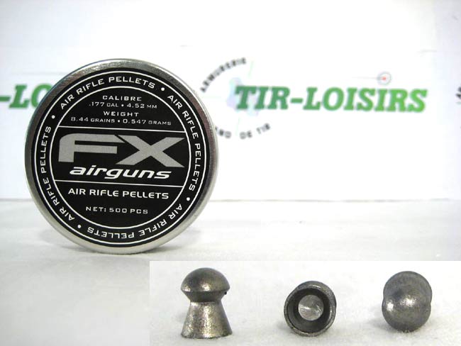

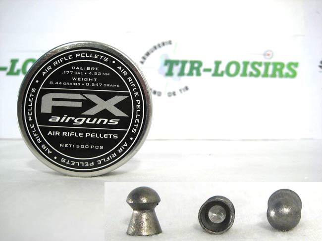

Hola Monti,
aqui tienes los balines.
FX AIRGUNS 4,5. de peso: 0,547 grams
Tambien son muy bueno lo JSB MATCH DIABLO EXACT.(Mas o meno de lo mismo peso)
