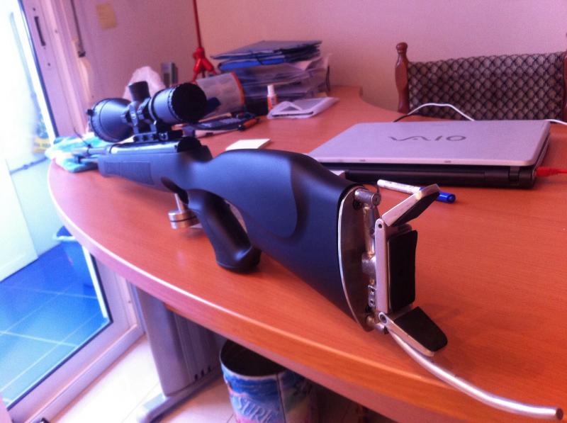

Te diré: yo tengo las dos, la 97K en 5,5 y la 77 en 6,35; es la versión normal no la corta. Cuando quiero precisíón tiro con la 97 y quando quiero divertirme disparando a las latas uso la 77. Porqué? Porqué el impacto del 6,35 es simplemante impresionante y las latas vuelan como con ninguna otra munición. A veces las relleno de agua y el efecto es aún mas espectacular. Tambien te diré que el encare me gusta mas el de la 77, mas cerca al de un rifle de caza. Suelo disparar de rodilla a 46m con 6 aumentos y si fallo es siempre por mi culpa, nunca de la carabina. Acualmente como potencia están las dos mas o menos al mismo nivel, (19j) y tal vez como precisión la 97 sea un pelin (pero solo un pelin) mas precisa pero para lo que tu quieres yo me decantaria por la 77 , es mas divertida y si un dia te aburres la vas a vender en seguida, es una carabina muy buscada. Tambien te digo que segun se comenta en el foro, sobretodo en 6,35 es mejor la de cañon largo.
Re: Weihrauch
Si quieres y me das tu email, te puedo mandar fotos de las dos con sus respectivos visores y alguna agrupación . No se colgar fotos en el foro.

Hola compañero, sí te puedo sirve algo yo tengo la black line 4,5 y estoy encantado con ella, sí quieres probarla en Antequera está...
