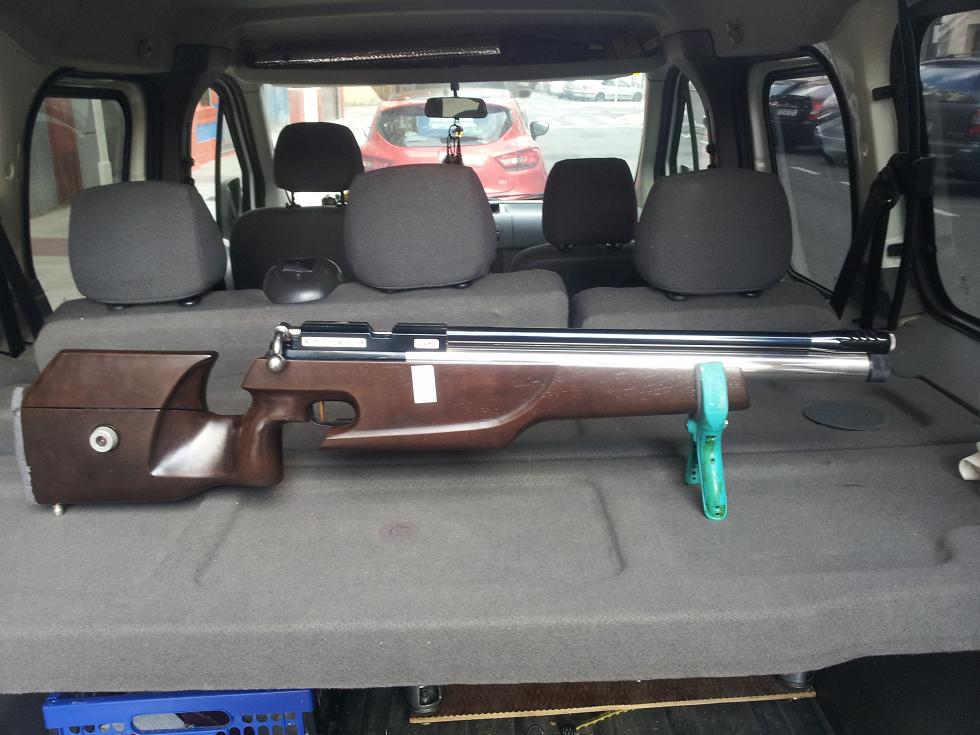

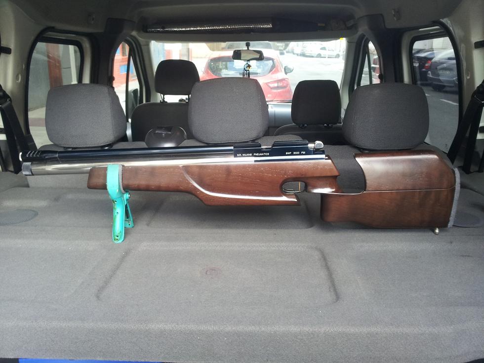

Hola compañeros, os dejo unas fotos de como esta quedando la culata artesanal que le estan haciendo a la Ripley Ar5s, se nota la finura a la hora de trabajar de Marian/Tragator, un gran artesano, simplemente espectacular.
Espero que os guste.

Unas fotos mas depues de un dia de intenso lijado y primera mano de aceite, aun falta bastante por lijar pero la madera ya se ve que fea no es.
