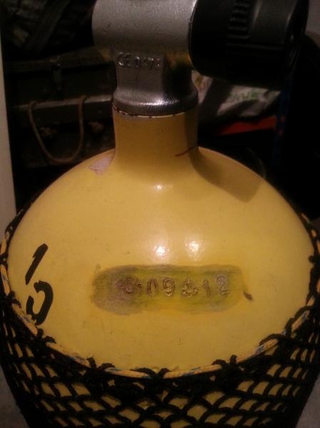

Buenas tardes compañeros un amigo mio vende una botella de buceo y me ha pedido si serviría para estos menesteres para recargar . Pues claro esta que esta no es mi disciplina y a vosotros acudo para que me orientaras en el precio y si os puede servir.
Mi pregunta es si sirve para PCP y cual sería el precio para los compañeros del foro con el envío inclusive.
Tengo fotos de la botella si es preciso fotos me lo comunicais y esta bien pasó sus revisiones que piden para bucear.
un saludo y muchas gracias

que tal homer , si sera valida para el pcp, el precio depende de la presion a la que trabaje 200.232.300 bar, del año de fabricacion , del estado de las recpvisiones y retimbrados y de la capacidad de la misma , aportando estos datos , el precio es mas facil de baremarlo

muchas gracias , ahora mismo le pido la información solo se que es de 15 litros y que es para bucear , se le caduco las revisiones y no quiere renovarlas y quiere vender porque tiene otra

ahi va la infromación
Capacidad 15 litros
fecha de fabricación 05/2001
fabricante FABER
caduco el certificado de inspección periódica el 18/06/2012
presion 232 bar

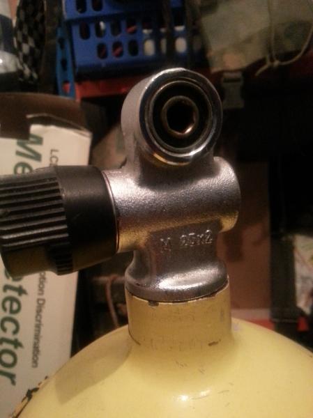

la grifería es de una salida
Necesita fotos para ver los marcajes de la botella?¿

Mensajepor homer » 16 Ene 2014 21:12
fotos de la griferia
Buenas tardes compañeros un amigo mio vende una botella de buceo y me ha pedido si serviría para estos 40
Buenas tardes compañeros un amigo mio vende una botella de buceo y me ha pedido si serviría para estos 41
