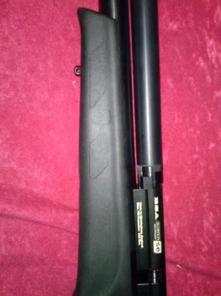

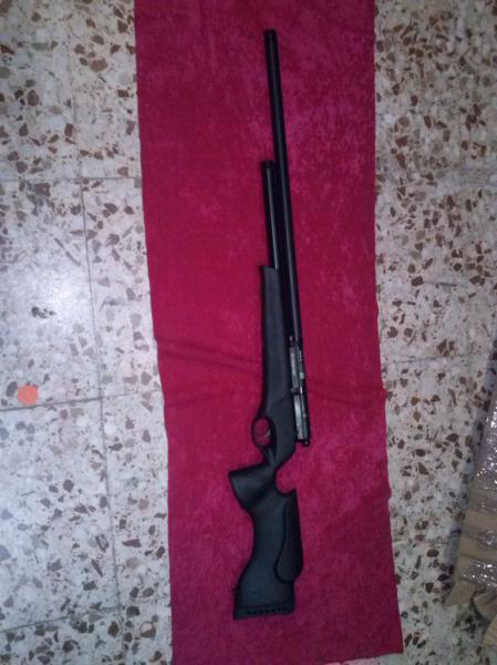

el cañon bsa tiene 15,5 mm , yo no he podido hacer la prueba con la buccanner , ayer se vendio la ultima que quedaba en la armeria, pero si le he metido el sound bafrrel de la r-10 a una scorpion se, tactica y queda de cojones, creo que a la buccanner le quedara igual , lo que pasa es que el original vale un huevo y la casacara del otro

JOSEABLANCO2 escribió:el cañon bsa tiene 15,5 mm , yo no he podido hacer la prueba con la buccanner , ayer se vendio la ultima que quedaba en la armeria, pero si le he metido el sound bafrrel de la r-10 a una scorpion se, tactica y queda de cojones, creo que a la buccanner le quedara igual , lo que pasa es que el original vale un huevo y la casacara del otro
Si yo creo que va a quedar muy bien, a ver si me llega lo monto y le hago unas fotos y pruebas a ver que tal silencia y que tal agrupa la cacharra despues de la modificacion.
Gracias por las fotos José.

Mensajepor betiweno » 18 Ene 2014 14:25
pues queda guapa eh.lo que no se para que es el chaveteado del extremo trasero.
JOSEABLANCO2
Mensajes: 4456
Registrado: 11 Ene 2013 12:32
Re: silenciar bucaneer
Mensajepor JOSEABLANCO2 » 18 Ene 2014 16:57
betiweno escribió:pues queda guapa eh.lo que no se para que es el chaveteado del extremo trasero.
es para dejar espacion a la varia de retencion del cargador.
