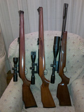

Hola a todos, quería llegar a mi ciudad desde mi pueblo donde he estado durante una semana de vacaciones, para escribir esto.
Durante esta semana he estado dedicado exclusivamente a las 3 carabinas, (la 4 llega en diciembre desde england, esta pagada y encargada) la gamo stutzen, la diana 430 stutzen y la weihrauch HW 97 K. Todas ellas en calibre 5,5. He tirado en un cercado de mi propiedad, donde tengo colocadas dianas o trofeos a 25, 35 y 40 metros. Siempre tiro con apoyo de brazos, sin maquina o instrumento.
Hola a todos, quería llegar a mi ciudad desde mi pueblo donde he estado durante una semana de vacaciones, 02
Las 3 carabinas - copia.jpg (41.86 KiB) Visto 1605 veces
La gamo monta un visor de la misma marca compacto, 3-9x40, que hace que la carabina sea manejable, ligera y agradable al uso. No es una carabina de precisión, ni su gatillo es relevante, ni todo eso, pero tirar con ella una vez calibrada es un placer, se siente cada disparo, y tiene una precisión mas que aceptable a 40 metros. Todos los disparos en un recuadro de 3 x 3. Su mejor comportamiento es a 35 metros.
La diana 430 stutzen, ademas de ser una preciosidad en diseño y calidad de todos sus componentes, destaco su sistema de disparo T06, a mi parecer me gusta mas que el de la HW. mucho mas suave y sensitivo, se cuando va a disparar exactamente. Precisión excelente a los 3 niveles, siendo excepcional a 35 metros. Es una maquina exquisita y con una calidad perfecta. Lleva montado un visor Stoeger 3-9x40, que me dio problemas hasta que lo monte sobre un raíl weaver superpuesto sobre el 11 mm., a partir de ahí todo fue coser y cantar. genial el montaje. Una pasada tirar con ella, precisa , exacta pero muy alemana, pesa y se nota el peso en sus componentes.
Pero la que me ha dejado boquiabierto, a pesar de todo lo que ya había leído sobre ella, ha sido la Weihrauch HW 97 K, con culata en madera de nogal, y un 6-24x50 leapers TS A0 IR. Hace unas semanas cuando me llego, la probé unos cuantos disparos aquí y allá, sin precisión , sin sentido, horribles, pensé que algo estaba mal. Pero lo de esta semana ha sido sencillamente maravilloso, espectacular, por lo menos para mi, que no soy ningún tirador de primera. Funciona sola, es imposible errar un disparo con ella. IMPRESIONANTE. Esa es la palabra que la define, tanto en calidad de componentes, ajuste, y sobre todo las mejoras. Me habían hablado del peligro de la 97K, por no llevar seguro de carga, y alguien había perdido algún trozo de dedo cargando..., todo solucionado en el nuevo modelo, cuando se introduce el balin y se procede a levantar la palanca de carga , para llevar hacia delante el pistón, suena como una ventosa, y la palanca de carga queda completamente libre hacia delante y atrás, esto hace que lleves la palanca de carga a su posición de cierre simplemente con un dedo, maravilloso. El gatillo Rekord, bueno, aunque me ha gustado mas el T06 de la Diana Stutzen. Pero el resultado de los disparos es alucinante. Os subo 3 fotografías de ayer. Una con 5 disparos a 40 metros, 42 para ser exactos. la segunda fotografía con 15 disparos, y la tercera con 50 disparos. Yo crei que era imposible, que le había metido los tiros a otra cosa, pero no, estaban allí, dentro del cazabalines.
Espectacular, ha llegado un momento donde tirar a 42 metros te aburre porque donde apuntes , metes el tiro. Necesitas mas aliciente. Tendré que buscar algo a 60 metros en algún sitio cercano.
Bueno, si la AA TX200, como dicen es todavia mejor que la 97K, voy a alucinar en diciembre. Ya os contare.

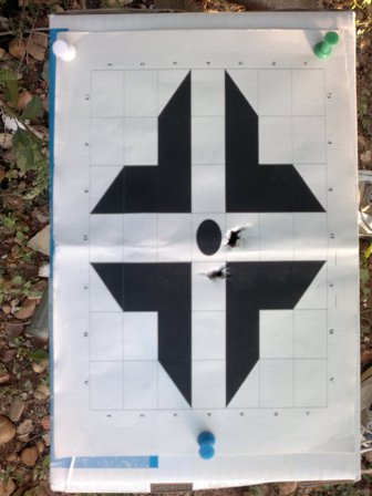

Hola a todos, quería llegar a mi ciudad desde mi pueblo donde he estado durante una semana de vacaciones, 01
5 tiros - copia.jpg (39.15 KiB) Visto 1605 veces

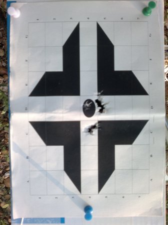

Hola a todos, quería llegar a mi ciudad desde mi pueblo donde he estado durante una semana de vacaciones, 00
15 tiros - copia.jpg (33.77 KiB) Visto 1605 veces

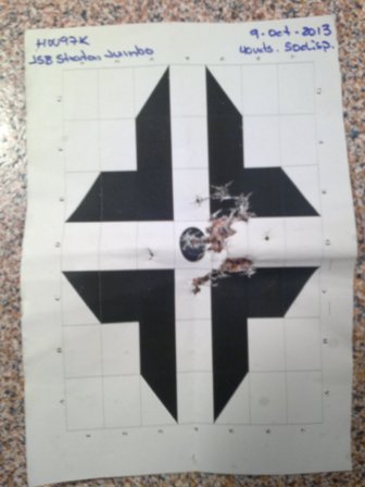

Gracias a todos por vuestras opiniones, solo comentaros que todos los disparos estan hechos con jsb straton jumbo, de 5,5. la carabina gamo lleva 16 J , la Diana 430 16 J, y la HW97K es FAC a 22 J.
Por cierto faltaba la foto de los 50 disparos, ahi va ...
Hola a todos, quería llegar a mi ciudad desde mi pueblo donde he estado durante una semana de vacaciones, 60
50 tiros - copia.jpg (34 KiB) Visto 1486 veces
