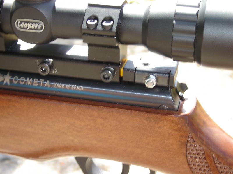

hola buenas tardes
lo que normalmente se hace para poner las gomas es poner unas monturas de 30mm con un visor de 1" o 25mm y lo que haces en enrrollar la goma en el visor hasta que te quede justo en las monturas de 30mm
y para que no se muevan las monturas yo lo que e hecho a sido colocar un amortiguador en la parte trasera de las monturas asi no tengo que tocar nada de la carabina ni de las monturas te pongo una foto para que lo veas mejor la carabina es una fenix con la culata de la fusion
espero te sirva de ayuda
un saludo
