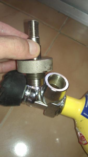

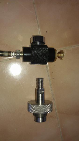

hola atodos el caso es que lleve a recargar mi scuba de 6litros y por despiste deje roscada una pieza que consisite en una rosca grande con un pitorro que se puede separar/(me explico fatal...dejo fotos).el caso es que al devolvermela ese pitorro estaba dañado la rosca del pitorro estaba tocada y no rosca con la siguiente pieza de la estacion de carga. alguien sabe como se llama esta pieza y donde encontrarla de manera sencilla o d si se puede comprar en una ferreteria o algo asi? gracias a todos ,me urge ya quee no puedo usar mi sumatra :x :x

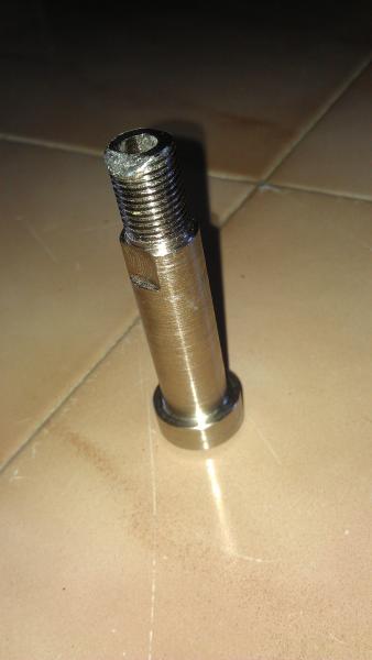

solo el pitorro

tiene pinta de ser un racor de adaptación de la bombona al resto del sistema, las bombonas suelen tener la rosca de 3/4" gas se lee tres cuartos de pulgada gas o bspy la rosca dañada suele ser también de paso gas pero sin al menos la medida del diámetro, especularé que pueda ser 3/8gas o 1/2 gas, esta pieza te la puede hacer un tornero en escaso tiempo, no creo que la encuentres en el mercado

balta204 escribió:tiene pinta de ser un racor de adaptación de la bombona al resto del sistema, las bombonas suelen tener la rosca de 3/4" gas se lee tres cuartos de pulgada gas o bspy la rosca dañada suele ser también de paso gas pero sin al menos la medida del diámetro, especularé que pueda ser 3/8gas o 1/2 gas, esta pieza te la puede hacer un tornero en escaso tiempo, no creo que la encuentres en el mercado

ufff que mala pinta....gracias por la info ahora por lo menos se como llamarlo..aber si tengo suerte o alguien más sabe donde puedo conseguirlo.

Hola, yo cuando he necesitado piezas en pulgadas he recurrido a almacenes de fontanería y de componentes para aire acondicionado, en ferreterías normalmente son métricas.

https://es.aliexpress.com/item/Wholesale ... 29607.html

No se si ese me. valdria?

Tambien podrias acortar la rosca retirando la parte dañada, sino te hace falta que sea tan larga. un saludo

kansas escribió:Tambien podrias acortar la rosca retirando la parte dañada, sino te hace falta que sea tan larga. un saludo
ES justo lo k hice hoy mismo ....gracias Kansas buena idea....gracias a todos por la ayuda :apla: :apla: :apla:
